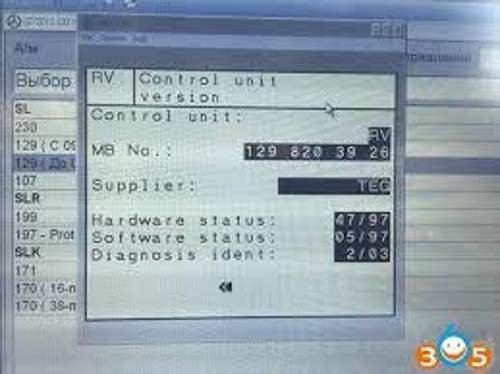

Hallo Mike, ich nutze ja Xentry/SD mit dem C4 in der Version 3/2020, die letzte Version, die unter Win 7 läuft, aus einem einfachen Grund. Für die Steuergeräte im A 208 und anderen älteren Modellen benötigt man HHT-Win eine Dos Basierte Version aus den Anfängen der OBD Diagnose. Es wird automatisch von DAS gestartet wenn man auf ein Steuergerät zugreifen will wie z.B. das Getriebe Steuergerät oder die EHS. Bei neueren Versionen von Xentry geht das nicht mehr so ohne weiteres da sie nur unter Win 10 laufen. Da müßte man eine Virtuelle Maschine unter Win XP/7 laufen lassen.Das war mir zu kompliziert deshalb die 3 2020.
Gruß Dietmar

So sieht das in der Praxis aus, im Hintergrund Xentry/DAS und aufgeplopptes HHT-Win.
Hht-win

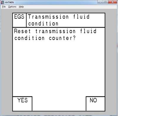

Man kann damit die Lebensdauer des Getriebes resetten.
E320-scr
@PaddyE603 schrieb am 20. Februar 2025 um 21:26:14 Uhr:
Es muß natürlich Getriebeöl heißen. Sorry dafür.
