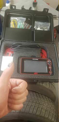

Empfehlenswert
Das ist auch ok

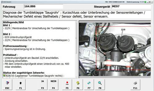

Wenn du es nur als Hobby nutzen willst, dann reicht dir mit Sicherheit Carly aus, frag mich aber nicht was es kostet. Alle anderen Handy Scanner sind Müll und nur sehr eingeschränkt, meistens geht nur Motor auslesen. Genau so auch Delphi ist irwie ziemlich eingeschränkt bei Mercedes und kann nicht alle steuergerate auslesen. Für anständiges auslesen und professionelle Nutzung kann ich definitiv Bosch esi 2 empfehlen, kinderleicht zu bedienen und viele Funktionen, oder halt das original Mercedes xentry packet usw. Aber wie andere schon sagten, das geht Dann ab dem 4 stellig en Bereich los

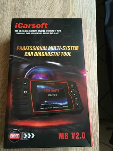

Also ich bin Elektriker und habe mir das icarsoft geholt. Auch wenn ich Laie bin versuche ich einiges selber zu lösen um nicht Mercedes Zuviel Geld in den Rachen zu werfen. Komme ich nicht weiter wird erst versucht Hilfe zu holen im Netz. Hier wird ja mittlerweile mehr gestritten als geholfen. Erst wenn ich nicht weiterkomme bzw. mir dann was nicht zutraue geht er zu Mercedes.

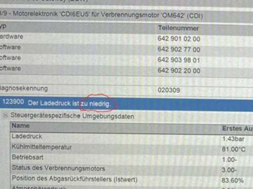

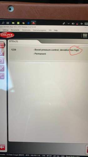

Hier nur eine kleines Beispiel was man von OBD2 und Billigtestern halten kann. Anzumerken wäre dass hier Delphi vs SD beim selben Auto verglichen wird und Delphi doch etwas besseres sein sollte als Carly und Konsorten. Dieses Beispiel zeigt eindrucksvoll was man von solchen Testern halten kann. Und hier ist noch nicht Mal die reden von fehlender Kompetenz den Fehlercode zu deuten sondern rein von dem was ein Billigtestern macht und was ein vernünftiger Tester macht.

Meine Güte, jetzt hast Du Dir wieder ein Eigentor geschossen. "Deviation too high" heißt "Abweichung zu groß". Dabei ist es grundsätzlich egal ob zu viel oder zu wenig Druck.
