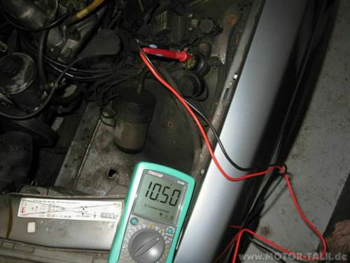

Ich habe gerade mal meinen alten Motor (M2102) mit dem Voltmeter an Buchse X11/4 Klemme 1 und 3 gemessen...10.5V liegen da an? An Klemme 2 und 3 gab es mit dem analogen Schließwinkelmesser keinen Ausschlag.
Jetzt hab ich das ÜSR gezogen und keine Veränderung am Motorlauf feststellen können.
Ist jetzt das ÜSR defekt, oder kann es noch andere Ursachen haben?

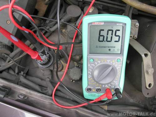

So, Messung ist vollzogen mit noch mehr Verunsicherung 😕.
X11 an 2+3 790U/min konstant ob kalt oder Betriebstemperatur.
X11/4 1+3 6,78V.
X11 Tastverhältnis war bei 80Grad Dwell konstant.
MSG zurückgesetzt und Neustart.
Dann wurde folgendes ausgegeben an X11/4 1+3: Volt an X11/4
und das Tastverhältnis pendelt jetzt zwischen 50 und 30: Tastverhältnis
und wie muss ich jetzt diese Werte deuten? Bin etwas verunsichert!
Hmmm.......die Ausschläge beim Tastverhältnis sehen aber merkwürdig aus.
Hast Du Dir mal das Video von mir angesehen?
Die Nadel sollte relativ gleichmäßig um paar ° hin und her wandern. Bei Dir springt sie hoch und geht dann langsam wieder zurück.......habe ich so noch nicht gesehen.
Hattest Du dort an Pin 2 und 3 zwei Geräte angeschlossen? Ich sehe da Spitzen und Krokos.
Vielleicht verursacht dies ja den Ausschlag.
(Um die Krokos anschließen zu können, nehme einfach einen Nagel im passenden Durchmesser.
Und wenn der Platz an der Dose zu eng ist, dann hole Dir die Masse irgendwo anders her.....musst nicht zwingend auf Pin 2 gehen.)
Oder aber, die Sonde hat einen Defekt.
An X11/4 Pin 1 und 3 gehe auch mal mit dem analogen Messgerät bei und stelle dies auf Volt.

Vor dem Rücksetzen des MSG war das Tastverhältnis bei konstant 80Grad...danach gab es mir 50-30Grad im intervall an.
Die Pins waren nur vom Multimeter (war abgeschaltet), also nur als Brücke/Kontakt.
Bei eingeschalteter Zündung belief sich die Spannung bei 6.78V (auf X11/4 1+3) konstant und bei laufendem Motor so wie auf dem Video.
😕 da muss ich jetzt doch mal einen Tag investieren, um der Sache auf den Grund zu gehen.
Na wenn bei 80° still stehend passt da etwas nicht.
Du kannst auch nicht einfach die Fehler löschen und dann gleich nachmessen.
Eine Probefahrt dazwischend ist notwendig. Sonst bringt das alles nix.
Deine Spannung von 6.78V sagt irgendwie nicht viel. Du musst Ausschläge an X11/4 zählen.....und dies geht am besten mit dem analogen Gerät.
Und wichtig ist noch, die beiden Sachen, X11 und X11/4, getrennt voneinander zu messen.
Also: Erstmal ne Probefahrt. Dann Tastverhältnis auslesen (die Kabel von digi. Multi. am besten vom Gerät abziehen wenn diese als Hilfe genommen werden). Wenn Zeiger stell steht = Fehlertabelle angucken, und nicht das MSG resetten.
Und danach kannst Du mit dem Schließwinkeltester noch an X11/4 Pin 1 und 3 gehen, Zündung an, 5 Sek. brücken und gucken wie oft die Nadel gegen 0 ausschlägt. Notieren und ebenfalls die entsprechende Fehlertabelle zur Hand nehmen.
Dann sollte man klare Infos haben.

So...ich habe jetzt folgende Messungen gemacht:
1: X11/4 Impuls 1+3 = 4.1V (kalt)
2: 1 x Ausschlag
3: Betriebstemperatur: 3.8V
4: 1 x Ausschlag
Tastverhältnis an X11
1: Kalt: 50Grad konstant
2. Bei Betriebstemperatur: 50-58Grad pendelnd.

Ja Mensch.......das sieht doch soweit echt gut aus!
X11/4: 1x Ausschlag = 0 Fehler = TOP!
Tastverhältnis X11: Mit 58°-50° pendelnd ist er mechanisch nur etwas zu mager eingestellt.......ähnlich wie bei meinem.
Warum allerdings das Ziehen des ÜSR keinen Unterschied erbringt, finde ich jedoch immernoch komisch.
Hast Du das denn nochmal getestet?
Wie sieht denn der Sockel vom ÜSR-Steckplatz bzgl. Korrosion aus?
Startverhalten warm & kalt ist ja in Ordnung?!
