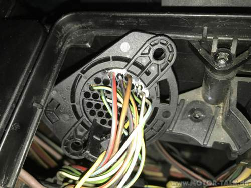

Anders als bei späteren Modellen (z. B. W211), war die bekannte OBDII-Buchse beim W210 entweder gar nicht oder nur rudimentär vorhanden! Das ist auch der Grund, warum billige Diagnosegeräte aus dem Baumarkt beim W210 nicht wirklich funktionieren.
Bis ca. Modelljahr 2000 gab es nur die runde 38-polige Diagnosedose im Sicherungskasten im Motorraum! Übrigens sind auch in dieser 38er Dose nicht alle PINs belegt - trotzdem nenne ich das ganze der Einfachheit halber 38-PIN Dose 😁
Ab MJ 2001 war zusätzlich ein "richtiger" OBDII-Anschluss um Innenraum verbaut - hinter einer kleinen Klappe bei der Motorhaubenentriegelung.
Ist diese OBD Buchse vorhanden, verleitet dies den ambitionierten, aber nicht so gut informierten, Amateur gerne dazu, sich eines dieser billigen Diagnosegeräte aus dem Baumarkt anszuschaffen.  Die Enttäuschung ist danach meistens groß....
Problem: Der OBD-Anschluss im W210 (wenn vorhanden) ist nicht voll belegt! Lediglich die AU-relevanten Daten vom Motorsteuergerät sind an diesem Anschluss abgreifbar!
Das mag dem ein oder anderen schon reichen... Man kann an diesem Anschluss immerhin Daten wie Drehzahl, Kühlmitteltemperatur, Temperatur am Ansauglufttemperaturfühler, Lastzustände, Geschwindigkeit und einiges mehr ablesen.
Allerdings hat man keinen Zugriff auf andere Steuergeräte im Auto!!
Vollen Zugriff auf alle Steuergeräte hat man nur am 38er Diagnosestecker im Sicherungskasten!

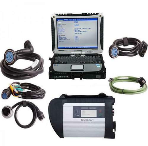

Neben der StarDiagnose von Mercedes gab es bislang nur sehr wenige Produkte für den Hobbyschrauber, welche mit einem Multiplexer arbeiten und so halbwegs vernünftige Diagnosen erlauben. Außen vor lasse ich hier mal professionelle Systeme wie die Produkte von Gutmann, Bosch oder KTS, die ja auch mehrere tausend Euro kosten...
Die Lösung von Carsoft war so eine halbwegs bezahlbare Alternative für den Hobbyschrauber.
Anscheind wird diese Software aber nicht mehr gepflegt und weiterentwickelt - und die Zufriedenheit der Nutzer hält sich auch in Grenzen...

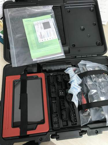

Richtig spannend wird die Angelegenheit durch den von Launch angebotenen Mercedes 38-PIN Connector! Damit man sich ein Bild von dem Teil machen kann, verlinke ich mal auf die entsprechende Seite bei Launch Tech in England.
Dieses Gerät ist ein solcher Multiplexer! Zusätzlich benötigt wird noch ein Anschlusskabel welches den Ausgang des Connectors wieder auf OBDII umsetzt.
Mir war es zu lästig, alles einzeln zusammen zu suchen - daher habe ich bei ebay einen Komplettsatz Kabel und Verbinder für diverse Fahrzeughersteller incl. dem iDiag Modul erworben!
Das ganze kam in Rekordzeit aus Hongkong (1 Tag Lieferzeit!!) und funktioniert prächtig!
Wer daran Interesse hat, kann bei ebay nach Launch connector suchen....  Es kommen einige Treffer von Anschlusskabeln die in einem formschönen gelben Koffer geliefert werden.

Mein Komplettsatz mit iDiag-Modul, Kofferset mit diversen Adaptern, Anschlusskabeln und Multiplexer sowie der mercedesspeziefischen Software für die App hat all in um die 200 EUR gekostet. Das ist klar teurer als die Baumarktdiagnose - kann aber auch mehr!
Das iDiag Modul alleine kostet ab ein paarunddreißig Euro aufwärts.
Irgendwo wird man auch den 38-PIN Connector und das notwendige Anschlusskabel einzeln bekommen und so den Preis ggf. senken.
Im weiter oben angegebenen Link sieht man, dass allein der Connector in England um die 70 britische Pfund kostet - in China gibt es den etwas preiswerter. Man benötigt aber in jedem Fall zusätzlich noch das Verbindungskabel zwischen Connector und OBD Dongle!
Die fahrzeugspezifische Zusatzsoftware kostet für der Easydiag ca. 40 US Dollar und für das hier beschriebene iDiag ca. 60 USD pro Marke!
Qualität:
Die Verarbeitungsqualität kann ich nur als "sehr gut" bezeichnen! Der Koffer mit den Anschlusskabeln ist ordentlich ausgekleidet - jeder Stecker hat seinen Platz. Die Verbindungskabel machen einen soliden Eindruck. Kein Stecker wackelt.
Der 38-PIN Connector sitzt "saugend" in der Mercedes Diagnosedose. Nichts wackelt.
Alle Kabelverbindungen sind verschraubbar!
Der OBDII Dongle funktioniert gut - Verbindung zu iPhone bzw. iPad via Bluetooth klappt problemlos. Ebenso die Kopplung via Bluetooth.

wollte heute bei Tageslicht nochmals checken, und schon ist es passiert und ich habe Pin 3 irgendwie kurzgeschlossen.Leider ist dabei auch der duenne Stift im Pin 3 stecken geblieben (weil durchgeschmort), und ich konnte ihn nicht rausbekommen. Auf Pin 2 war bei Zuendung AN aber noch immer Saft drauf. Jetzt musste ich also diese daemliche Sicherung finden, und nach langem suchen im Netz fand ich einen Sicherungsplan von einem 1996 E320 welcher identisch ist mit meinem, jedoch bei Sicherung 17 zusaetzlich zur IR auch die Diagnose Buchse gelistet hat. Kurz gecheckt, und die IR ging nicht. Sicherung erneuert und alles ging wieder...! Jetzt weiss ich wenigstens wo diese verdammte Sicherung ist (keine Ahnung warum das beim Thai Modell nicht mit vermerkt ist Hahaha
Danach habe ich die Diagnose Buchse abgeschraubt, und diesen verdammten Pin samt Kabel durchgedrueckt, den Rest des Stiftes entfernt, und wieder eingebaut. Mir fiel dabei jedoch auf, dass in dieser 38 Pin Buchse nur insgesamt 12 Kabel sind...! (Siehe Foto)
Es wird immer raetselhafter fuer mich
LG Erwin

Was ist daran rätselhaft?
Ist doch schon mal hier erwähnt worden.
Vg Michael
Haette ich das irgendwo gesehen waere es mir wohl nicht raetselhaft, und alles was ich im Netz gefunden habe ist um einiges mehr belegt. Ich versuche einfach herauszufinden warum ich rein gar nichts auslesen kann, und noch nichtmal in den ECU komme.
Gruss Erwin

Fakt ist auf alle Faelle, dass bei Ralph's Multiplexer sofort Strom an ist und die Kontrolle leuchtet, bei mir ist das jedoch nicht der Fall. Kann aber natuerlich auch sein dass dieser NEUE Multiplexer von Haus aus nicht funktioniert. Am Strom und der Masse kann es jedenfalls nicht liegen...
LG Erwin

  • Originales Launch X431 PRO New (Full Set)
  • 2017.5 Version MB SD Connect C4 Star Diagnosis Plus Panasonic CF19 Laptop mit Vediamo und DTS Engineering Software
Preis liegt bei beiden etwa gleich bei US$ 1.000.-
DAS LAUNCH IST ABER 100% ORIGINAL
Was meinst du?
LG Erwin
Launch X431 Pro
2017 SD Set
