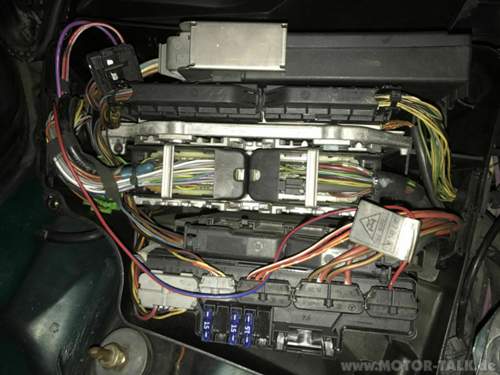

Anders als bei späteren Modellen (z. B. W211), war die bekannte OBDII-Buchse beim W210 entweder gar nicht oder nur rudimentär vorhanden! Das ist auch der Grund, warum billige Diagnosegeräte aus dem Baumarkt beim W210 nicht wirklich funktionieren.
Bis ca. Modelljahr 2000 gab es nur die runde 38-polige Diagnosedose im Sicherungskasten im Motorraum! Übrigens sind auch in dieser 38er Dose nicht alle PINs belegt - trotzdem nenne ich das ganze der Einfachheit halber 38-PIN Dose 😁
Ab MJ 2001 war zusätzlich ein "richtiger" OBDII-Anschluss um Innenraum verbaut - hinter einer kleinen Klappe bei der Motorhaubenentriegelung.
Ist diese OBD Buchse vorhanden, verleitet dies den ambitionierten, aber nicht so gut informierten, Amateur gerne dazu, sich eines dieser billigen Diagnosegeräte aus dem Baumarkt anszuschaffen.  Die Enttäuschung ist danach meistens groß....
Problem: Der OBD-Anschluss im W210 (wenn vorhanden) ist nicht voll belegt! Lediglich die AU-relevanten Daten vom Motorsteuergerät sind an diesem Anschluss abgreifbar!
Das mag dem ein oder anderen schon reichen... Man kann an diesem Anschluss immerhin Daten wie Drehzahl, Kühlmitteltemperatur, Temperatur am Ansauglufttemperaturfühler, Lastzustände, Geschwindigkeit und einiges mehr ablesen.
Allerdings hat man keinen Zugriff auf andere Steuergeräte im Auto!!
Vollen Zugriff auf alle Steuergeräte hat man nur am 38er Diagnosestecker im Sicherungskasten!

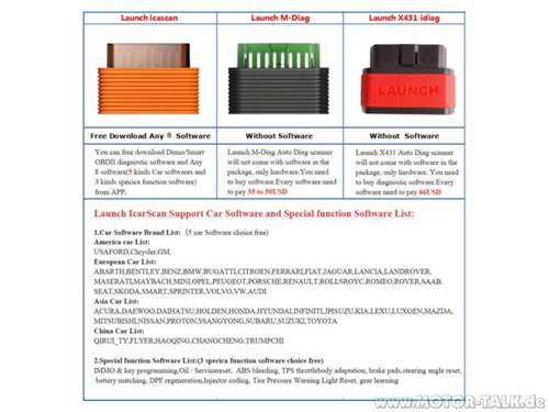

Unterschied iDiag vs.Easydiag:
Beides kommt von Launch...
Mit der etwas preiswerteren Lösung Easydiag bekommt man einen OBD Dongle + Software mit welchen man Fehlercodes und Datenströme aller verbauten Steuergeräte auslesen kann. Easydiag ist auch direkt aus Deutschland von der deutschen Niederlassung von Lauch zu erwerben.
Das etwas teurere iDiag kann hingegen zusätzlich einzelne Fahrzeugsysteme ansteuern und zum Beispiel Tests durchführen! Seltsamerweise ist iDiag nicht in Deutschland verfügbar - man muss auf ausländische Lieferanten zurückgreifen.

In meinem W210 aus Ende 2001 ist zwar eine OBD Dose vorhanden - aber, wie schon oben aufgezeigt, kommen hier nur Daten vom Motorsteuergerät an. Ich gebe allerdings zu, dass auch das schon spannend war 😛

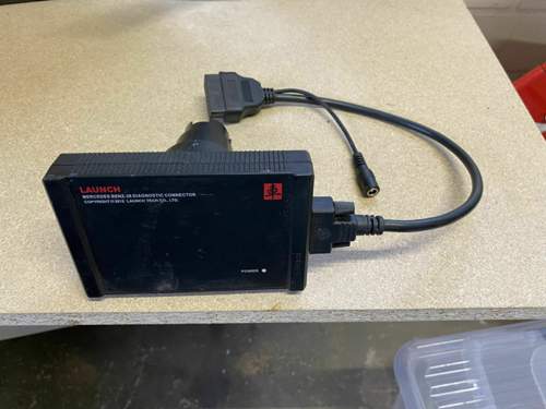

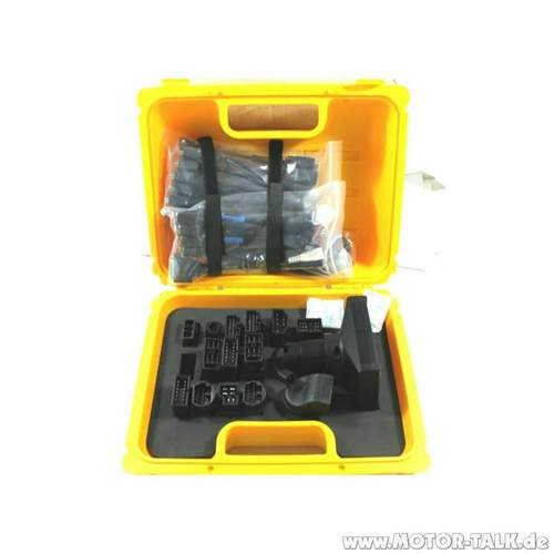

Richtig spannend wird die Angelegenheit durch den von Launch angebotenen Mercedes 38-PIN Connector! Damit man sich ein Bild von dem Teil machen kann, verlinke ich mal auf die entsprechende Seite bei Launch Tech in England.
Dieses Gerät ist ein solcher Multiplexer! Zusätzlich benötigt wird noch ein Anschlusskabel welches den Ausgang des Connectors wieder auf OBDII umsetzt.
Mir war es zu lästig, alles einzeln zusammen zu suchen - daher habe ich bei ebay einen Komplettsatz Kabel und Verbinder für diverse Fahrzeughersteller incl. dem iDiag Modul erworben!
Das ganze kam in Rekordzeit aus Hongkong (1 Tag Lieferzeit!!) und funktioniert prächtig!
Wer daran Interesse hat, kann bei ebay nach Launch connector suchen....  Es kommen einige Treffer von Anschlusskabeln die in einem formschönen gelben Koffer geliefert werden.

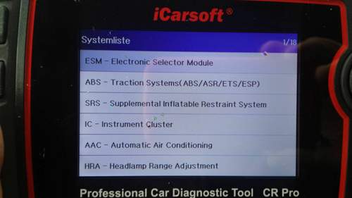

Ich kann neben den Daten des Motorsteuergerätes auch auf diverse andere Systeme im W210 zugreifen! Natürlich wird hierfür der 38-PIN Connector (=Multiplexer) benötigt!
Auf die Schnelle konnte ich gestern z. B. meine Parktronicsensoren einzeln testen (jeder Sensor wird einzeln angesteuert - man bekommt die Entfernung zu einem Hinderniss in cm angezeigt). So wäre z. B. feststellbar, welcher Sensor defekt wäre...
Ich konnte auf das Steuergerät der dynamischen Leuchtweitenregulierung meiner Xenonscheinwerfer zugreifen und per Testlauf die Xenons jeweils einmal auf die maximale Höhe bzw. minimale Höhe stellen lassen! Interessant, der Höhenunterschied...
Ich konnte auf das Kombiinstrument zugreifen und mir diverse Daten (u. a. Assyst) anzeigen lassen. Auch war es möglich einen "Pixeltest" durchzuführen und das Display mit allerlei vertikalen und horizontalen Signalen anzusteuern. Auch ein testweises Umschalten auf "Alarm" = rote Hintergrundbeleuchtung war möglich.
Man kann auf die Getriebesteuerung zugreifen und diverse Dinge auslesen. Teilweise auch einstellen.
Der Zugriff auf's Bremssystem zeigte mir gleich mal einen Fehler an: "Bremslichtschalter defekt" war hinterlegt. Erklärt auch, warum letztens mal "Fehler ABS, Fehler ESP, Werkstatt aufsuchen" im Display auftauchte!
Man kommt an die Türsteuergeräte, die oberen und unteren Bedienfelder, das Wählhebelmodul der Automatik und die Klimaanlage ran.
Das Auslesen der Klimaanlage brachte nicht nur Druckwerte sondern auch Temperaturwerte im Verdampfer zutage. Man kann auch die Lüfterklappen ansteuern.
Im ESP System kann man u. a. auf die Signale der einzelnen Raddrehzahlsensoren zugreifen! So könnte man z. B. einen verrosteten Zahnkranz relativ schnell ausfindig machen.
Im Motorsteuergerät wird einem viel angeboten - ich hab mich noch nicht so rangetraut...
Auch im Airbagsystem war ich noch nicht...
Bei allen zugreifbaren Systemen kann man ggf. hinterlegte Fehler auslesen und löschen!
Kurzum - ich bin tief beeindruckt, was alles machbar und auslesbar ist!! Das erkennt man schon an der Länge des Textes - ich bin ja sonst nicht so als Schwätzer bekannt 😁

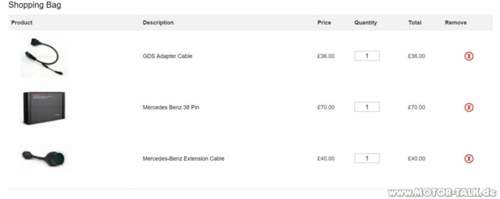

Zu den Kosten:
Das kann man nicht verallgemeinern!
Mein Komplettsatz mit iDiag-Modul, Kofferset mit diversen Adaptern, Anschlusskabeln und Multiplexer sowie der mercedesspeziefischen Software für die App hat all in um die 200 EUR gekostet. Das ist klar teurer als die Baumarktdiagnose - kann aber auch mehr!
Das iDiag Modul alleine kostet ab ein paarunddreißig Euro aufwärts.
Irgendwo wird man auch den 38-PIN Connector und das notwendige Anschlusskabel einzeln bekommen und so den Preis ggf. senken.
Im weiter oben angegebenen Link sieht man, dass allein der Connector in England um die 70 britische Pfund kostet - in China gibt es den etwas preiswerter. Man benötigt aber in jedem Fall zusätzlich noch das Verbindungskabel zwischen Connector und OBD Dongle!
Die fahrzeugspezifische Zusatzsoftware kostet für der Easydiag ca. 40 US Dollar und für das hier beschriebene iDiag ca. 60 USD pro Marke!

Die Verarbeitungsqualität kann ich nur als "sehr gut" bezeichnen! Der Koffer mit den Anschlusskabeln ist ordentlich ausgekleidet - jeder Stecker hat seinen Platz. Die Verbindungskabel machen einen soliden Eindruck. Kein Stecker wackelt.
Der 38-PIN Connector sitzt "saugend" in der Mercedes Diagnosedose. Nichts wackelt.
Alle Kabelverbindungen sind verschraubbar!

OBD Adapterkabel mit dem 38-PIN Connector verschrauben.
Connector in Mercedes Diagnosedose einstecken - eine Power LED leuchtet am Connector auf, da er über die Diagnosedose mit Strom versorgt wird.
OBDII Dongle einstecken und mit dem Endgerät via Bluetooth verbinden.
App starten und loslegen!

Nach langem suchen habe ich folgendes gefunden: Launch X431 ICarScan
Soll ein Nachfolger vom iDiag sein... weiss da jemand mehr?

Habe mir gerade das Launch Connector Set (Yellow Box), sowie den Launch iCarScan & dazu auch den Launch M-Diag bestellt. Kosten waren 400.- Euronen inklusive Versand.
Der iCarScan soll angeblich der Nachfolger des iDiag sein, ist aber ebenfalls fast nicht mehr zu bekommen (vermutlich aus dem selben Grund). Sobald ich die Sachen habe werde ich hier mmehr berichten.

Nur als Info, den Launch iDiag x431 sowie die Yellow Box, inkl Galaxy Tab 2 mit iDiag Pro3 vorinstalliert und ALLEN Herstellern freigeschaltet, verkaufe ich aktuell für 600€
Schade dass du das nicht schon vor 3 Tagen geschrieben hast, denn jetzt habe ich bereits 400 Euro (ohne Tab) ausgegeben...!
Ja, ich hab das Teil seit einem Jahr. Selten genutzt. Brauche es auch nur für Mercedes, da ich jetzt nicht mehr so viel im Benz Bereich unterwegs bin. BMW hab ich Rheingold mit nem Kabel und VAG hab ich VCDS. Da gibt es ja allerlei aus Fernost. Nur bei der Star Diagnose muss man immernoch gut was hinlegen um vernünftig arbeiten zu können.
Aber mein Paket was ich da habe, ist fast schon was für ne freie Werkstatt, da alle. Hersteller etc. Die Übersetzung lässt jedenfalls hier und da zu wünschen übrig. Man kann aber wirklich viel damit machen.

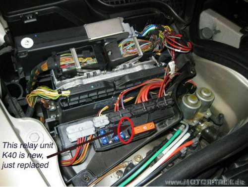

Frage, kommt ihr beim 300TD ins Motorsteuergerät? Bei mir kommt immer eine Fehlermeldung wenn ich in das Steuergerät will!
Habe heute die Gelbe Box mit den Adaptern bekommmen, und wollte meinen Dicken auslesen, aber da kam rein gar nichts... Bin mir aber mittlerweile noch nicht einmal sicher ob ueberhaupt etwas auf dieser 38 Pin Dose drauf liegt. In einem anderen Thread fand ich eine Bild Info wonach eine Sicherung vorhanden sein sollte (im roten Kreis), aber bei meinem 1996 in Thailand gibt es da noch nichtmal einen Steckplatz Grrr
Keine Ahnung was da jetzt los ist
K40
2017-06-12-19-15-45
Irgendwo gibt es ja die PIN Belegung der MB Buchse. Versuch doch da mal mit einem einfachen Multimeter zumindest Plus und Masse zu prüfen. Wenn da kein Saft ankommt, wird's mit der Diagnose nix.
Hi Ralph, werde ich morgen versuchen zu pruefen... komisch dass die beiden Sicherungen gar nicht vorgesehen sind! kann es sein dass die beim Rechtslenker gleich bei der 38er Buchse sind? da sehe ich zumindest so eine breite Sicherung gleich danneben?
LG Erwin
Wäre denkbar - wissen tue ich es allerdings nicht 😉
Da müsste man in Deine fahrzeugspezifische Sicherungsbelegung schauen.
Hi Ralph, keine Ahnung wo ich wegen der Sicherung nachsehen kann. Wo es Beschriftungen gibt habe ich sie nicht gefunden. An der Diagnosesteckdose ist natuerliche keine Pin Beschriftung, und die sind so duenn dass ich keine Ahnung habe womit ich da rein komme (eventuell ein duenner Draht oder so...! Habe jetzt schon ueber 400 Euro weg und kann noch immer nichts auslesen, das kostet Nerven... LOL
LG Erwin
