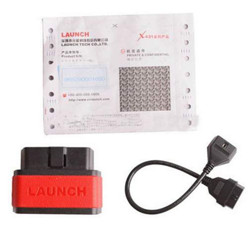

Wie bereits geschrieben, besteht iDiag in der Grundform nur aus einem OBDII Dongle der via Bluetooth mit einem smarten Endgerät verbunden werden kann sowie der entsprechenden App!
Mit dem Dongle wird in einem verschlossenen Umschlag ein Code geliefert mit dem man sich mit der Seriennummer des Dongles bei Launch registriert - das passiert innerhalb der App. Der Kauf der Mercedesspezifischen Zusatzsoftware sei hier ausdrücklich empfohlen! Nur so kann man auch in die Tiefe gehen... Das Zusatzmodul ist direkt in der App kaufbar und via Paypal bezahlbar.
Nun wird dem aufmerksamen Leser, der bis hierhin durchgehalten hat, klar sein, dass man mit einem reinen OBDII Dongle beim W210 keinen Blumentopf gewinnen kann!
In meinem W210 aus Ende 2001 ist zwar eine OBD Dose vorhanden - aber, wie schon oben aufgezeigt, kommen hier nur Daten vom Motorsteuergerät an. Ich gebe allerdings zu, dass auch das schon spannend war 😛
Richtig spannend wird die Angelegenheit durch den von Launch angebotenen Mercedes 38-PIN Connector! Damit man sich ein Bild von dem Teil machen kann, verlinke ich mal auf die entsprechende Seite bei Launch Tech in England.
Dieses Gerät ist ein solcher Multiplexer! Zusätzlich benötigt wird noch ein Anschlusskabel welches den Ausgang des Connectors wieder auf OBDII umsetzt.
Mir war es zu lästig, alles einzeln zusammen zu suchen - daher habe ich bei ebay einen Komplettsatz Kabel und Verbinder für diverse Fahrzeughersteller incl. dem iDiag Modul erworben!
Das ganze kam in Rekordzeit aus Hongkong (1 Tag Lieferzeit!!) und funktioniert prächtig!
Wer daran Interesse hat, kann bei ebay nach Launch connector suchen....  Es kommen einige Treffer von Anschlusskabeln die in einem formschönen gelben Koffer geliefert werden.

Mein Komplettsatz mit iDiag-Modul, Kofferset mit diversen Adaptern, Anschlusskabeln und Multiplexer sowie der mercedesspeziefischen Software für die App hat all in um die 200 EUR gekostet. Das ist klar teurer als die Baumarktdiagnose - kann aber auch mehr!
Das iDiag Modul alleine kostet ab ein paarunddreißig Euro aufwärts.
Irgendwo wird man auch den 38-PIN Connector und das notwendige Anschlusskabel einzeln bekommen und so den Preis ggf. senken.
Im weiter oben angegebenen Link sieht man, dass allein der Connector in England um die 70 britische Pfund kostet - in China gibt es den etwas preiswerter. Man benötigt aber in jedem Fall zusätzlich noch das Verbindungskabel zwischen Connector und OBD Dongle!
Die fahrzeugspezifische Zusatzsoftware kostet für der Easydiag ca. 40 US Dollar und für das hier beschriebene iDiag ca. 60 USD pro Marke!
Qualität:
Die Verarbeitungsqualität kann ich nur als "sehr gut" bezeichnen! Der Koffer mit den Anschlusskabeln ist ordentlich ausgekleidet - jeder Stecker hat seinen Platz. Die Verbindungskabel machen einen soliden Eindruck. Kein Stecker wackelt.
Der 38-PIN Connector sitzt "saugend" in der Mercedes Diagnosedose. Nichts wackelt.
Alle Kabelverbindungen sind verschraubbar!
Der OBDII Dongle funktioniert gut - Verbindung zu iPhone bzw. iPad via Bluetooth klappt problemlos. Ebenso die Kopplung via Bluetooth.
Was geht damit?
Ich kann neben den Daten des Motorsteuergerätes auch auf diverse andere Systeme im W210 zugreifen! Natürlich wird hierfür der 38-PIN Connector (=Multiplexer) benötigt!
Auf die Schnelle konnte ich gestern z. B. meine Parktronicsensoren einzeln testen (jeder Sensor wird einzeln angesteuert - man bekommt die Entfernung zu einem Hinderniss in cm angezeigt). So wäre z. B. feststellbar, welcher Sensor defekt wäre...
Ich konnte auf das Steuergerät der dynamischen Leuchtweitenregulierung meiner Xenonscheinwerfer zugreifen und per Testlauf die Xenons jeweils einmal auf die maximale Höhe bzw. minimale Höhe stellen lassen! Interessant, der Höhenunterschied...
Ich konnte auf das Kombiinstrument zugreifen und mir diverse Daten (u. a. Assyst) anzeigen lassen. Auch war es möglich einen "Pixeltest" durchzuführen und das Display mit allerlei vertikalen und horizontalen Signalen anzusteuern. Auch ein testweises Umschalten auf "Alarm" = rote Hintergrundbeleuchtung war möglich.
Man kann auf die Getriebesteuerung zugreifen und diverse Dinge auslesen. Teilweise auch einstellen.
Der Zugriff auf's Bremssystem zeigte mir gleich mal einen Fehler an: "Bremslichtschalter defekt" war hinterlegt. Erklärt auch, warum letztens mal "Fehler ABS, Fehler ESP, Werkstatt aufsuchen" im Display auftauchte!
Man kommt an die Türsteuergeräte, die oberen und unteren Bedienfelder, das Wählhebelmodul der Automatik und die Klimaanlage ran.
Das Auslesen der Klimaanlage brachte nicht nur Druckwerte sondern auch Temperaturwerte im Verdampfer zutage. Man kann auch die Lüfterklappen ansteuern.
Im ESP System kann man u. a. auf die Signale der einzelnen Raddrehzahlsensoren zugreifen! So könnte man z. B. einen verrosteten Zahnkranz relativ schnell ausfindig machen.
Im Motorsteuergerät wird einem viel angeboten - ich hab mich noch nicht so rangetraut...
Auch im Airbagsystem war ich noch nicht...
Bei allen zugreifbaren Systemen kann man ggf. hinterlegte Fehler auslesen und löschen!
Kurzum - ich bin tief beeindruckt, was alles machbar und auslesbar ist!! Das erkennt man schon an der Länge des Textes - ich bin ja sonst nicht so als Schwätzer bekannt 😁
Zu den Kosten:
Das kann man nicht verallgemeinern!
Qualität:
Handling:
OBD Adapterkabel mit dem 38-PIN Connector verschrauben.
Connector in Mercedes Diagnosedose einstecken - eine Power LED leuchtet am Connector auf, da er über die Diagnosedose mit Strom versorgt wird.
OBDII Dongle einstecken und mit dem Endgerät via Bluetooth verbinden.
App starten und loslegen!
Die Funkverbindung zwischen Diagnosestecker und Endgerät hat einen Vorteil: Man kann ungebunden ums Auto rumlaufen! Der oben beschriebene Test der Parktronic ist somit kinderleicht!
Disclaimer:
Ich habe nichts davon, wenn nun einer das Teil kauft! Darum habe ich auch bewusst auf Links zu ebay oder sonstwohin mit entsprechenden Verkaufsangeboten verzichtet! Der interessierte Leser mag selbst suchen...
Das hier beschriebene Produkt kommt auch ursprünglich von einem chinesischen Hersteller! In diesem Fall ist das kein negatives Qualitätsmerkmal! Stichworte für Google: Launch, X431, Easydiag, iDiag, etc...
Wie bei allen Arbeiten am Auto - insbesondere an der Fahrzeugelektronik - ist jeder selbst verantwortlich für das was er tut!! Also bitte keine Beschwerden, wenn sich irgendein Dödel was kaputtdiagnostiziert!
Und ja, ich weiß - eine originale StarDiagnose von Mercedes kann mehr! Aber darum geht es mir hier nicht 😉
Viel Spaß beim Ausprobieren! Wenn ich dazu komme, werde ich mal einige Bilder machen!
