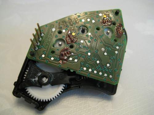

kurz vor Weihnachten kamen die Fehlerlampen ESP und AFL. Die Diagnose beim FOH ergab: Lenkwinkelsensor. Ein Neukalibrieren brachte auch nicht den erwünschten Erfolg und so wurde ein neues CIM verbaut, damit läuft alles wieder bestens.
Nun hatte ich das CIM mir mal näher angeschaut und festgestellt, daß dr Lenkwinkelsensor in einem steckbaren Gehäuse im CIM ist. Man kann ihn leicht ausbauen, der Sensor ist mit 2 x 2 Hallelementen und 2 Ringmagneten auf 2 Zahnrädern auf einer Platine aufgebaut.
Meine Frage: Warum kann man nicht einfach den Sensormodul im CIM wechseln, das wäre doch eine große finanzielle Einsparungen?
Da das komplette Modul gewechselt werden würde kämen auch keine sicherheitsrelevanten Fragen auf.
Kann da jemand nähere Informationen geben warum dies nicht gemacht wird.

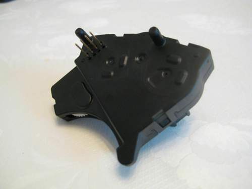

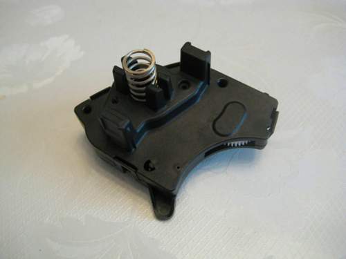

danke für die Antworten. ich hatte mal im Internet nach Lenkwinkelsensor geschaut, da kommt einiges, aber wenn man konkret den Signum mit Z19DTH eingibt gibt es keine Ergebnisse.
@Intelinsider - es sind keine Schleifringe sondern Ringmagnete, es sind zwei Zahnräder mit den Magneten die an jeweils 2 Hallelementen vorbeilaufen.
Als Fehlerursache kommt neben Bauelementedefekten auch ein Nachlassen der Magnetkraft der beiden Ringmagnete in Frage. Leider gibt es keinen Schaltplan vom Modul, sonst könnte man ja "ganz einfach" die Funktionsfähigkeit des Moduls testen.
In Anhang sind ein paar Fotos vom Modul.
Viele Grüße
Kaukel

Opel behauptet gerne das solche Teile einzeln nicht bestellbar sind. Die verdienen am Teil schlichtweg Geld, je teurer, desto höher die Marge.
Hintergrund ist ganz einfach: Es gibt von Opel den Lenkwinkelsensor nicht einzeln, sondern nur das komplette CIM. Demzufolge hat der FOH dich erstmal nicht über den Tisch gezogen.
Wer natürlich selber technisch bewandert ist kann auch versuchen aus einem gebrauchten CIM (z.B. mit Softwaredefekt) den LWS auszutauschen. Das wird dir aber kein FOH machen.

! Hast du den Schleifring zerlegt vor dir, kannst du da von paar Bilder von machen? vielleicht kann man ja doch mal in Erfahrung bringen woher der Rest kommt um mal adäquaten Ersatz zu bekommen.
Viele Grüße
Kaukel

Dickes Danke kaukel, "DELPHI" hab ich mir ja schon gedacht gehabt.
