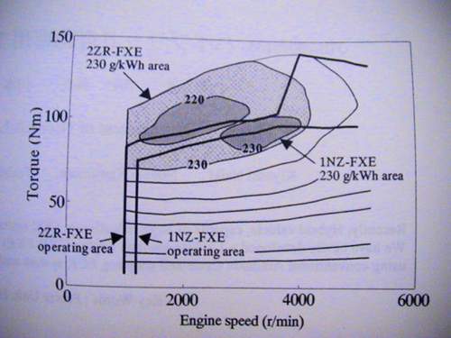

Da der Motor leistungsoptimiert ist lässt die Steuerung den Motor gerne auf seiner optimalen Drehzahl von 3800-4500UPM laufen, die Energie die dann nicht für den Vortrieb benötigt wird, wird in den Akku eingespeist.
Das sind keine optimalen Drehzahlen. Schau einfach mal das Diagramm an, das ich angehängt habe. Optimal ist beim aktuellen Motor in Prius und Auris HSD gut 2000, bei meinem Motor ist etwas mehr. Das sieht man auch an der realen Drehzahl.
So ist auch zu erklären warum der Verbrenner auf ebener Strecke und gleichmässiger Geschwindigkeit plötzlich anfängt hoch zu drehen, nämlich dann wenn der Akku nachgeladen werden muss, was dann selbstverständlich auf dem Display auch nicht dagestellt wird. Das ist nicht nur relativ sinnfrei sondern durch die Geräuschkulisse auch nervig.

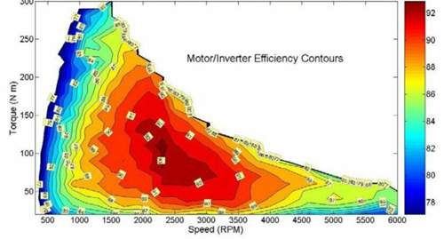

Woher hast du eigentlich deine genannten 50% Verlust im elektrischen Teil? Schau dir mal das Diagramm an...
Ich würde eher mit 20% rechnen für einmal hin- und zurück durch E-Maschine und Leistungselektronik.
Wenn es wirklich 50% wären, könnte man das System wirklich vergessen.

Wirkungsgrad MG2 und LE
Spez.Verbr. Prius, alt und neu (2ZR-FXE)
