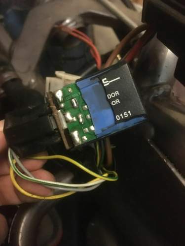

Derbi predator 50 Lc was für ein Relais ist das?
Hallo ihr da draußen. Hab hier ein Relais welches ich gern im GANZEN ( nicht kaputt) hätte. Weiß aber nicht genau wonach ich suchen muss. Das abgebildete Relais hat 4 Pins. Angeschlossene Farben sind gelb/ grün, gelb, weiß/grün und grau.
Meine Vermutung ist, Fernlichtrelais oder Blinkerrelais.

Hast du mal durchprobiert bei welchem Verbraucher es klickt?
Es sollte laut genug sein aber wenn nicht dann kannst du den Schaltvorgang mit Daumen und Zeigefinger vielleicht spüren
Batterie ist bestellt. Der gesamte Roller ist zerlegt. Also starten auch nicht möglich
Normalerweise befinden sich auf solchen Relais Schaltbilder, aus denen man auf die Funktion schließen kann. Ist dazu nichts darauf zu erkennen?
Oder haben die Pins eine Nummer (so 30, 31 oder ähnliche)?

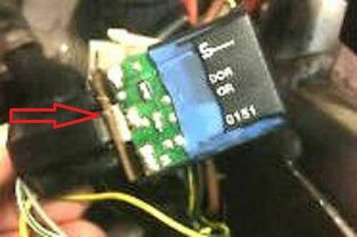

Das Gehäuse ist vom Vorbesitzer zerstört worden. Das ist alles was ich noch habe
Wenn der Roller zerlegt ist kannst doch an den Kabeln verfolgen wo sie hin führen.

Auf dem Stromlaufplan sind nur zwei Relais zu lokalisieren.
Anlasser-Relais -> dafür sind die Leitungen zu dünn
Vergaserheizung-> ? (allerdings weichen die Leitungsfarben ab)
Hat der Vergaser ein Heizungselement bzw. findest du in der Nähe noch einen freien Stecker mit zwei der Leitungsfarben?
Auf der Platte, durch die die Pins führen stehen auch keine Zahlen ?
Z.B.: 49, 49a, 31 und C
Anhand der Leitungsfarben könnte man auf dem Schaltplan des Fahrzeugtyps
aber auch die Funktion des Relais herausfinden 😉
Relais

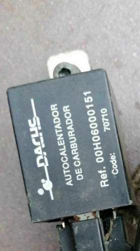

Hab’s rausgefunden. Das ist das Schaltrelais für eine Vergaserheizung. Wusste gar nicht dass es sowas beim Roller gibt. Wusste das es den Kaltstartchoke gibt auch elektronisch geregelt, aber eine richtige Vergaserheizung war mir neu. Wieder was dazugelernt. Danke euch allen.

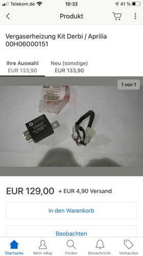

Und nun? Sag nicht du kaufst für über 130€ das Teil.
Die Vergaserheizung muss nicht zwingend wieder hergestellt werden. Die ist eher optional zu betrachten.
Das Relais hat aber ein Standartgehäuse, sodass wenn man ein billiges Relais hat, in dieses die möglicherweise noch heile Elektronik von dem Defekten implantieren kann. Um spätere Irritationen zu vermeiden sollte man die Beschriftung auf dem Gehäuse unkenntlich machen.
Hab einen gebrauchten Kabelbaum für 25€ ergattert. Da war das Relais mit dran und ist ganz.
@der-dave82 schrieb am 21. Dezember 2020 um 17:50:38 Uhr:
Glück muss man haben. 😉
