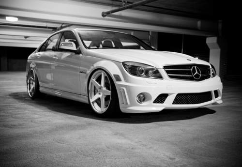

1) Die Felgen auf den ersten beiden Bilder hatte der User Drophead in 20' auf seinem weltklasse AMG drauf. Leider hat er diese bereits verkauft und kann sich nicht an den Hersteller erinnern. Kennt einer von euch diese Felgen?

Das sind z.B. US Felgen nach meinem Geschmack.
Finde die alle zu auffallend, wenn so große Räder, dann wären für mich auch extrem leichte wichtig, um hier nicht zu sehr an Dynamik zu verlieren. Optisch fände ich von den Bildern die Winrace G von Braid recht schlicht und sollen extrem leicht sein. Sind geschmiedete Rennsportfelgen, die es bis 22" gibt.
Als Alternative, der amerikanische Hersteller ADV. Einige Modelle gibt es mittlerweile mit TÜV

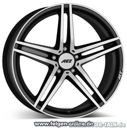

Also ich plane die Portofino von AEZ Zu kaufen.
Weiß nur nicht in welcher Größe..
VA 225/35/19 ET35
HA 255/35/19 ET45
Wäre diese Bereifung ohne Probleme möglich?
Oder doch lieber 18er Felgen mit überall 235er Reifen drauf?
Wäre günstiger aber kA wie das aussehen würde..🙂

Für Deinen 4-Matic 8,5x19 ET 35 oder ET 45
sind lt. den Portofino- Gutachten nur möglich:
225/35 bis Achslast 1.120 kg
oder 235/35
unterschiedliche Kombinationen zwischen VA und HA
sind nicht vorgesehen.
bei ET 35 sind die wesentlichen Auflagen:
21P,21I Radhäuser bearbeiten
24J,24M Radabdeckungen ,
die bei ET 45 -speziell bei 225/35- teilweise entfallen.
>siehe nachfolgende Gutachten
http://www.aez-wheels.com/certificates/00044218/44218503.pdf
http://www.aez-wheels.com/certificates/00044218/44218502.pdf
