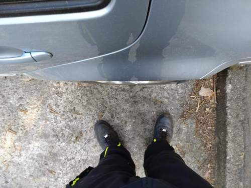

Hallo zusammen, ich brauche nochmal einen Rat oder eine Idee was ich vielleicht noch machen kann. Mein Auto, eine Bora Limousine aus dem Jahre 2003 ist zwar tiefergelegt,aber ansonsten im Originalzustand.
Das betrifft auch die Bremse, es ist die FS3.

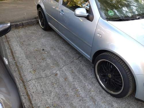

Nun habe ich die Leichtmetallräder gegen 18 Zoll Royal GT20 Felgen getauscht, hinten passt alles nur vorne stehen die Räder dem Prüfer zuweit raus,da er nach der EG Richtlinie prüft. Nun gibt es GFK Kotflügel, die würden zwar das Problem beheben, sind mir aber persönlich zu breit und auch die müssen lackiert und eingetragen werden. Eine Option wäre die Kotflügel zu ziehen,oder lässt sich die Bremsanlage umbauen, sodass die Räder komplett abgedeckt sind ?
Anbei ein paar Bilder:
Ansicht am Heck
Ansicht von oben
Seitenansicht

Danke dir für deine Worte und dass zurück führen auf das eigentliche Thema. Die Bremse umbauen wäre die letzte Alternative. Dass was ich bereit wäre zu machen wären auch die Kotflügel zu ziehen/ bördeln. Nur macht das kaum noch jemand. Das unter Umständen die Kotflügel neu lackiert werden müssen ist mir auch bewusst.

EG-Zulassung Radabdeckung nach der Richtlinie 78/549/EWG vom 12.06.1978, ergänzt durch die Richtlinie 94/78/EG vom 21.12.1994,
Dies muss auch bei einer Polizeikontrolle genau so Statthaft sein, sonst Fahren mit erloschener Betriebserlaubnis 😉
Kotflügel Ziehen.
Das Macht jeder Karosseriebetrieb ,jede Tunigwerkstatt .
