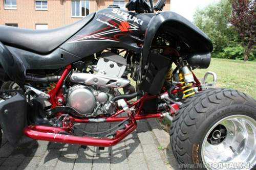

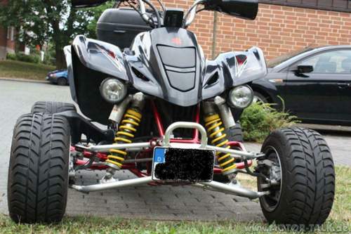

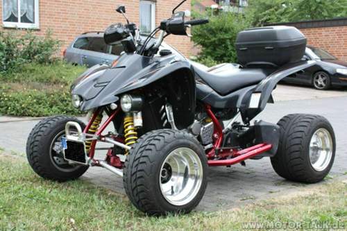

So,
hab ja jetzt das K9er Modell und folgende Veränderungen vorgenommen:
1. K+N Luftfilter
2. QP2 Auspuff
3. CRD Krümmer
4. RedBull Ausgleichsbehälter
5. NervBars
6. GrabBar
Am Wochenende kommen dann noch Alufelgen dazu.
Anbei mal ein paar Bilder:
Hi Leute.
Hier mal meine Susi.
KW-Fahrwerk
Schelter-X Nerfbars
Douglas + Maxxis
LED
LOF
15/35 Übersetzung
Img-2549-kopie
Img-2557-kopie
Img-2552-kopie
