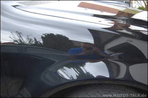

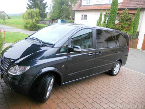

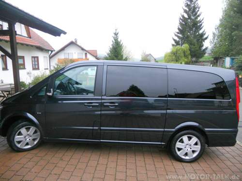

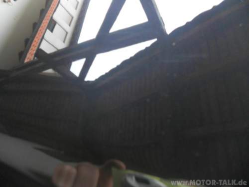

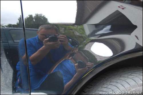

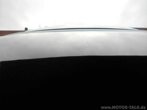

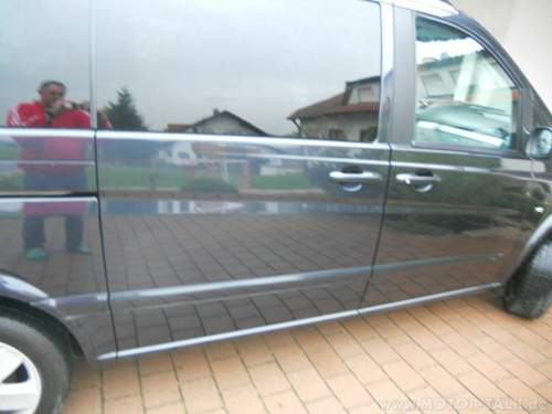

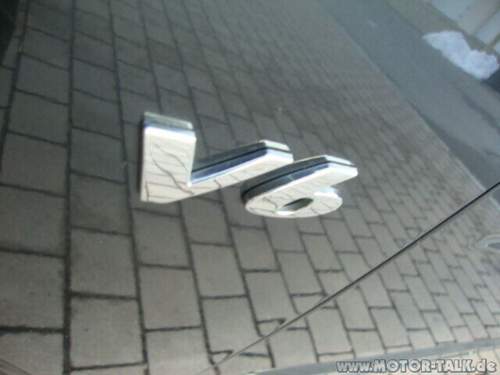

Hallo, nun habe ich nur eine schnelle Handwäsche vorgenommen.
Leider fing es dann auch noch an mit dem Regen.
Im Anhang nun mal ein paar Bilder. Hoffe, dass diese nun besser sind....
Wie gesagt ich hätte gerne mehr Nassglanz. (Vielleicht, geht das ja auch gar nicht)
Dscn0208
Dscn0215
Dscn0226
Hm, schwierig, schwierig ... trotzdem meine Meinung:
Politur:
Wie lautet der gerne verwendete Spruch? "Glanz kommt von der Vorarbeit!". Aber ich vermag nicht zu behaupten, bei Deiner Politur könnte man noch was verbessern oder von der Politur ist es perfekt. Der Viano gehört ja meines Wissens zu den Nutzfahrzeugen. Wenn der aber den gleichen steinharten Lack hat wie mein Stern, ist eine Politur da eh heftig.
Aber da ich auch die von Dir eingesetzten Polituren nicht persönlich kenne, halte ich mich zum Thema Politur etwas zurück.
PreCleaner:
Nutzt Du einen PreCleaner? Habe ich das überlesen? Das würde ich Dir nämlich empfehlen. Einige (eher wenige) sagen, das bringt mir nichts oder stört sogar, nach der Finish Politur kommt nur noch das LSP (Last Step Product). Die meisten sagen aber eher, einmal mit PreCleaner, immer mit PreCleaner. Alleine der Zuwachs an Glätte ist enorm, aber ich finde, auch beim Glanz gibt es einen ordentlichen Kick.
Empfehlen kann ich Dir da das Poorboys Black Hole Show Glaze, alternativ das Prima Amigo (die Produkte sollen sich sehr ähnlich bis identisch sein).
Glanz:
Ich finde Glanz ist schwer zu erklären, das empfindet jeder anders. Du steht vor Deinem Wagen und denkst: "Nee, nee, nee, ich will doch Nassglanz!" Ein anderer geht vorbei und denkt: "Boah, geiler Nassglanz!" 🙂
Man sagt über Versiegelungen, dass sie eher einen harten, scharfen, kalten Spiegelglanz erzeugen. Carnaubawachse eher warm, weich, nass und tief.
Im Thread Collinite 476s vs Collinite 915 wollte ich auf ähnliches aufmerksam machen. A sieht keinen Unterschied, B emfindet beim #915 mit höherem Carnaubawachs-Anteil einen tieferen wärmeren Nassglanz als beim #476s, welches man wegen dem hohen Anteil von Polymeren eher zu den Hybriden zählen sollte.
Daher würde ich, wenn es auf Nassglanz ankommt, nicht unbedingt Dein Finish Kare 1000P Hi-Temp Paste Wax nutzen.
Allerdings solltest Du nun auch nicht unbedingt ein teures Wachs mit hohem Carnaubawachs-Anteil nach dem anderen kaufen ... obwohl, ich würde das. Aber das hat mehr mit Fahrzeugpflegewahnsinn zu tun 😁
Das Meguiars Professional Paste Wax #16 (ich kenne es persönlich nicht) soll einen wunderbaren Nassglanz erzeugen. Das würde ich nutzen.
Farbe:
Du schreibst selbst "Vielleicht, geht das ja auch gar nicht". Wir haben zwei schwarze Wagen. Einen Skoda in Black Magic Perleffekt und die E-Klasse in Columbitschwarz. Letzteres schimmert bei starkem Sonnenlich kupferfarben (Bild), sonst sieht es einfach nur schwarz aus (Bild).
Bei exakt gleicher Vorarbeit und gleichen Produkten sieht der Mercedes im Glanz sehr viel wärmer, tiefer und nasser aus als der Skoda. Manchmal wie gebuttert. Gleiches sehe ich bei Sternen im weiter verbreiteten Obsidianschwarz (fährt mein Vater). Das sieht viel härter aus. Mit anderen Worten, ja, es kommt auch auf die Farbe an, was möglich ist.
So, und nun?
Fazit:
Versuchen, die Politur noch zu verbessern, sofern das möglich ist (wie gesagt, das kann ich nur schwer beurteilen), PreCleaner benutzen sowie das Meguiars #16 und sich über den Nassglanz freuen, der auf Deinem Lack möglich ist 😉

ich hole jetzt mal ein wenig weiter aus und sage auf dem Bild 4 sieht man einen Grauschleier auf dem Lack, der durch den Finish Poliervorgang nicht sauber entfernt wurde!!!!
So ähnliche Bilder kenne ich noch von früher bzw. konnte ich an meinem Obsidan-Schwarz auch schon sehen. In den Griff habe ich das mit der Koch-Chemie AH bekommen, da die keinen Grauschleier hinterlässt.
Klar ist das jetzt für den TE Theorie, da er diese AH bestimmt nicht im Sortiment hat.
Soviel ich ja weiß, hast du doch nur die Hochglanz von 3M oder!?
auf den Bildern von der Seite wirkt das eigentlich schon ziemlich gut, aber wenn ich mir das Bild vom Kotflügel ansehe, meine ich da noch Potential zu sehen, da mehr rauszuholen. Es ist halt wirklich eine Sauarbeit, mit einer Exzentermaschine einen Mercedeslack auf Hochglanz zu bekommen, da arbeitest Du dich total dran ab. Vermutlich wäre es gut, die 09376 mal ordentlich mit einer Rota durchzuarbeiten, ruhig erst nochmal mit einem mittleren Pad und im 2. Gang erst mit einem gewaffelten Antiholo-Pad.
Hol dir doch mal von den ganzen Baumarkt-Angeboten im Moment so eine billig-Rota für 30-40 Euro, nen ordentlichen 120er Stützteller von 3M und 2 schwarze gewaffelte Pads (für mich nur 3M 09378) für ein geiles Finish dazu und probiers einfach mal. An den großen Flächen kannst Du doch üben und bis du zum Kotflügel kommst, kannst Du´s 😉
Der Lack liebt Drehzahlen 😁

Nur meinen Grauschleier auf Bild vier muss ich noch suchen.
Ich bin da auch vorsichtig, wenn es um die Bewertung solcher Fotos geht, ohne die Worte der Kollegen hier zur Politur-Verbesserung widerlegen zu wollen.
Vielleicht ist das Foto nur aus einem ungünstigen Winkel mit Reflektionen gemacht, oder die Kamera ist nicht die beste und bringt einen "Grauschleier" gleich mit, oder der Anwender versteht mehr von Fahrzeugpflege als von Fotografie ... oder ... ja oder da ist ein Grauschleier 😉

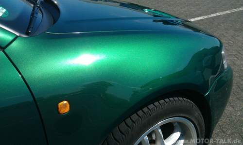

Wie wird Nassglanz eigentlich definiert?^^
Mir erschließt sich nur der Unterschied weich- hart.
Ich würde dann mal vermuten, dass damit eher der weiche Glanz gemeint ist.
Wäre das auf dem Foto für euch Nassglanz?
Verwendet wurde "nur" die 1000er Menzerna, ohne PreCleaner und das #476S.
Wenn ich dafür schon 3 ganze Tage gebraucht habe, musst du bei dem großen Mercedes schon viiiel Zeit mitbringen.
2013-04-20-12-05-30
das ist doch mal eine Ansage für unseren pepe 😁
sieht richtig lecker aus dein Grün 😛
Gruss DiSchu
Vielleicht ist das des Rätsels Lösung! 😁

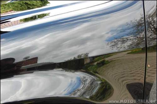

Ich habe mal den glänzende Autos Thread durchsucht um Bilder zu finden, was Nassglanz und Spiegelglanz darstellt und ob man da überhaupt Unterschiede festmachen kann.
Nassglanz
Nassglanz 2
Nassglanz 3
Spiegelglanz
Spiegelglanz 2
So, jetzt ist das für den einen Spiegelglanz und für den anderen Nassglanz. Dann ist ein Bild vor einer Naturkulisse mit Bäumen und Sonne gemacht, das andere in einem Wohngebiet. Das macht auch nochmal einiges aus.
