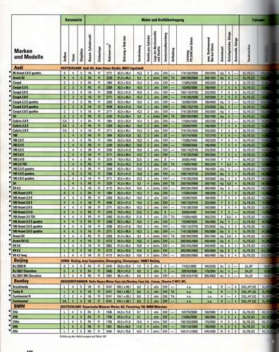

Da in meinem alten Autokatalog die Turbodiesel immer teurer sind als die Saugdiesel, hat man die Saugdiesel wahrscheinlich nur aus Kostengründen angeboten, wobei bei Mercedes die Turbodiesel laut Werksangabe mehr Verbrauchen, bei Audi aber weniger.
Je nachdem wie alt deine Kataloge sind: Ja natürlich waren Turbodiesel anfangs deutlich teurer. Es hat nicht ohne Grund bis 1978 gedauert, bis Mercedes-Benz das im W123 als 300 D / CD / TD Turbodiesel mit gutem Gefühl anbieten konnte. Dass die mehr verbraucht haben, hat sicher auch am damaligen Testzyklus gelegen und an der recht groben Fahrweise.
Nur mal so zum Vergleich: bei ZDF Telemotor (wer kennt das noch) gab es seinerzeit 1976 oder 1977 einen Vergleichstest der vier Diesel-Modelle des W123 zu Beginn der Serienfertigung. Da war der Turbo noch nicht dabei, es gab 200D (55PS), 220D (60 PS), 240D (65 PS) und der 300D mit 80PS - und die haben da Testverbräuche bis 12 l/100km rausgequetscht. Mein 240D von 1981, der dann immerhin schon 72PS hatte, ließ sich in der Realität mit 8 bis 9 Litern bewegen, manchmal auch etwas weniger.
Alles zusammen waren das aber Wanderdünen und man nahm sie, weil sie bei langen Strecken und langen Haltedauern trotz Aufpreis gegenüber Benzinern weniger Gesamtkosten verursachten. Und es dauerte ja nun auch bis in die späten 1970er Jahre, bis auch mal andere Hersteller als Mercedes und Peugeot (ja!) überhaupt mal brauchbare Dieselmotoren für PKW im Programm hatten.
Dann hielten der Reihe nach die Turbos Einzug, und ein VW Golf mit 70 Turbo-Pferden aus den 1,6 Litern lief dann auch schon ganz prima.
Nachdem dann erst zögerlich (ab 1985 im Transit und 1987 im Fiat Croma) und ab circa 1990 flächendeckend die direkteinspritzenden Turbodiesel kamen, waren langweilige und hühnerbrüstige Saugdiesel eben schnell obsolet. Beim seligen Mercedes W124 schaffte man immerhin circa 110 PS mit einem 3-Liter-Saugdiesel, natürlich ließ sich damit gut leben, aber es war eben gerade mal soviel, wie der schwächste und billigste Benziner schaffte. Etwas mehr Drehmoment hatte der 300D als ein 200er Benziner, bei deutlich weniger Drehzahl, 110 PS bleiben eben 110 PS.
Also in Summe: es gibt sie nicht mehr, weil sie im Verhältnis zum Hubraum wenig Leistung haben und im Verhältnis zur Leistung nach heutigen Maßstäben zu viel verbrauchten. Von den Abgasen mal ganz zu schweigen.
