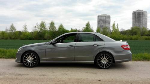

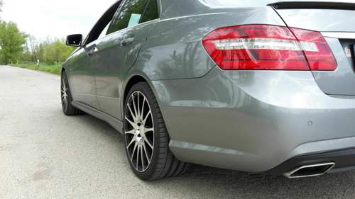

Hallo, hab auch die Räder von CARLSSON, aber anderes Modell.
sind an der VA: 8,5×19 ET45 mit 5mm Distanzscheiben 245/35/19
und an der HA: 9,5×19 ET50 mit 5mm Distanzscheiben 275/30/19
(mit org. Fahrwerk)

Sieht gut aus. 🙂
Dürfte für meinen Geschmack aber noch etwas tiefer das ganze!
Hast du evtl. Bilder von der Seite?
Wo man besser erkennt wie die Räder abschliessen?
Gruss
Jungs das liegt daran das ich sehr tief bin und beim einlenken Hardcore in der Kurve 1mm zu wenig ist. Zudem habe ich nun gekürtzte B8 Dämpfer um den Komfort anzuheben, was natürlich sehr gut funktioniert hat. Fährt sich unglaublich gut. Nur die 1mm müssen nunmal nach innen gedrückt werden. Das ist ne Arbeit von 1 Stunden wenn man es sauber machen möchte. Ganz ruhig. Trotzdem wäre ET30 bei meiner Tieferlegung schon auf dem Radkasten drauf.

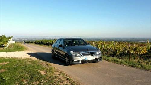

.... ja Rheingalerie, hab dich schon mal in MA fahren sehen, ist schon aber länger her :-)
Hatte meinen 212er am Anfang mit H+R Federn auch tiefer, war mir aber mit den 19ern etwas zu hart und das Fahrverhalten war mir zu unruhig.
Anbei noch paar Pics.
