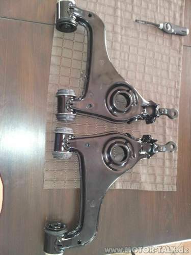

Hallo Allseits.
Mein Trecker hat heute früh mit einem sch.xxx Fahrverhalten für schlagartig erhöhte Kreislaufwerte gesorgt. :mad:
Jetzt steht er in der Notaufnahme und wird für die morgige Operation vorbereitet.
2 neue Federn + 2 neue Querlenker + 2 Reifen stehen auf der Agenda. Zum Glück hat mein Autochirurg konkurrenzlos günstige Preise und daher habe ich mich überreden lassen, die Scheidungspapiere nicht einzureichen.:cool:
Bild-1

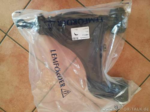

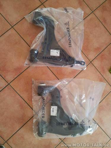

So mal wieder ein Update,
am Samstag sind die Lemförder Querlenker von Mister Auto geliefert worden. Ich habe ein paar Bilder gemacht. Für mich sehen die echt aus und ich konnte nichts Unwürdiges daran entdecken. Aufgedruckt ist ein "L" in einem Dreieck. ich weiss nicht ob das ein neues Lemförder Logo ist...die ja von ZF übernommen wurden.
Die vorderen Lager sehen exakt so aus wie die Originalen und scheinen Hydrolager zu sein (reingucken kann ich leider nicht). Auch auf den Gummibunden ist das Lemförder-Logo.
Die alten Traggelenke hab ich auch erneuert, diese waren schonmal gewechselt worden und eingebaut waren nun FEBI. Das eine Gelenk hatte schon wieder Spiel. nach Abnahme der Manschette konnte man sehen, dass hier mit Fett gespart wurde, das andere Gelenk hatte genügend Fett innen und war noch stramm.
Derjenige der die gelenke eingebaut hat gehört allerdings ausgepeitscht, man kann erkennen, dass bei dem einen Gelenk der kleine Positionierungsstift total verdrückt war. nach längerem Rätzeln kam ich drauf was passiert war.
ich hatte mich gewundert warum die konische Bohrung innen einen Grat hatte und der Rand verformt war.
Der Monteur...wir nennen ihn mal Dilettant... hat es nicht fertiggebracht den kleinen Stift in die dafür vorgesehene Bohrung im Achsschenkel einzustecken. Stattdessen hat durch das Anziehen der Konusmutter den Konus mit Gewalt in seine Bohrung gezogen, diese dabei verformt und den Positionierungsstift zerdrückt....unfassbar. Ich habe einen anderen Achsschenkel besorgt weil mir die Verwendung des alten zu haarig war.

1. Lemförder war Erstausrüster der 210er- QL. Es gibt da keinen qualitativen Unterschied "zwischen Original und Zubehörteil"!
2 Lemförder QL haben eine Gummibuchse und eine Gelbuchse. Wurde hier lang und breit thematisiert.
Nein.. Lemförder lieferte genau wie beim 202, R129, 140 und 124 nur die Buchsen. Querlenker waren eine Eigenfertigung.
Man muss nur die Ausführung der Schweißnähte vergleichen, dann erkennt man deutlich den Unterschied.
