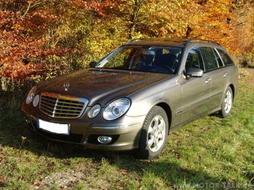

Wie versprochen nun noch´n paar Fotos:
Cimg1096
Cimg1098
Cimg1099

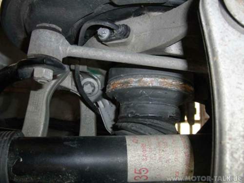

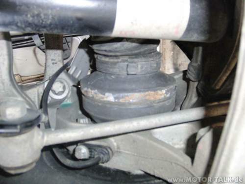

Und siehe da, auch hier findet sich schon etwas Rost an
Anbauteilen:
Antriebswelle
Antriebswelle Außengelenk
Cimg1074
+2
Bild 5 sieht mir verdächtig nach angestztem Wagenheber aus 😉 Bilder 1 und 4 halte ich für harmlos.
Das ist alles nicht schlimm, aber das Auto ist auch
erst nur 2 Jahre alt. Gerade der Lack an den Antriebs-
wellen ist mieserabel. Der ist so dünn wie die Schutz-
schicht auf der Anhängerkupplungskugel ab Werk,
den man vor Erstbenutzung abschleifen muss. An einem
4jährigen hatte ich diese Wellen bereits völlig verrostet
gesichtet, auch unter die Gummimanschetten, und das
ist dann schon eher schlimm. Am Diff. ist auch noch nicht
weiter dramatisch, aber an dem 4jährigen war das Diff.
ebenfalls völlig verrostet. Ob das an der Trennstelle zum
Abschlussdeckel so gut ist ... 😕 Bis auf die Radnaben
war sonst kein Rost zu finden, auch nicht am Stabi hinten,
den ich auch schon angerostet gesehen habe inkl. Hebel-
aufnahme der Niveauregulierung, sowie der Unterseite
der Luftfederbeine. Große Schwachstelle scheinen mir die
hinteren Radlauffalze zu sein, die voller nassem Dreck waren,
kaum sauber zu bekommen bis in die Tiefen des Falzes. Diese
wabbelige Radhausauskleidung liegt da direkt auf, lässte
Dreck und Nässe hinein und saugt sich feucht. Da gehört eigent-
lich ein fester Kunststoffanschluss von der Auskleidung bis über
den Falz hin, wie es z.B. beim Volvo V70 gemacht ist, da kann
dann nichts dazwischen.

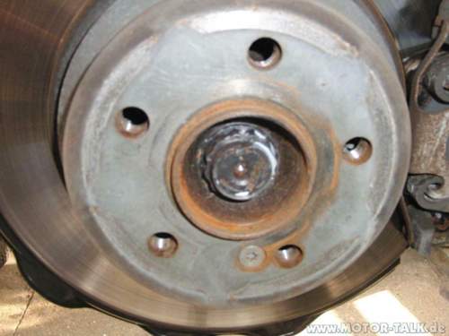

Radnabe vorn
Radnabe hinten

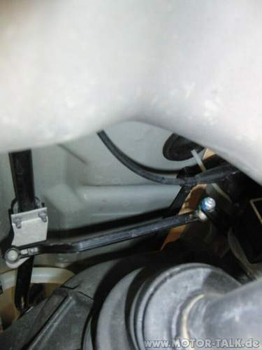

Hebel Niveausensor/Stabi
Sieht harmlos aus, aber wie gesagt: der andere von mir besichtigte
(2007) hatte total vergammelt Wellen, so schnell kann es weiter-
rosten. Rost heißt auch Materialabtrag. An meinem 124 sahen die
nach 17 Jahren so nicht aus, trotzdem hatte es mir eine Welle am
Innengelenk unter der Manschette abgerissen, weil heimlich dünn
gerostet ... Beim Diff. hätte ich Bedenken, dass sich der Rost am
Deckel durch die Trennstelle frisst.
Auf den Manschetten sieht man abblätternden Lack was darauf
hinzudeuten scheint, dass die Wellen nach der Endmontage
lackiert werden, unter den Manschetten sind die Wellen also
unlackiert (daher dort der Rost).
