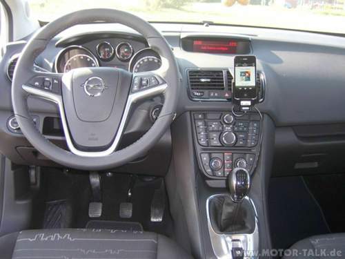

ich habe in meinem Meriva ein CD 400 (incl. Mobiltelefon-Vorbereitung mit integriertem Telefon) und bisher läuft alles so, wie ich es mir vorstelle. Heute habe mal das Telefon eingerichtet. Habe hier zwei Nokias rumliegen, die SAP (Sim-Access-Profile) beherrschen. Die Einrichtung war echt easy. Im Einzelnen:
Nokia n65: Installation ohne Probleme jedoch mit ständigem Bluetoothverbindungsabbruch - liegt wohl am Handy.
Nokia n51: Installation ohne Probleme und nun funzt es wie es soll.
Ich habe vom meinem Netzbetreiber die sog. Multicard, so dass das Nokia nun wie ein Autotelefon genutzt wird. Ist das Fahrzeug in Betrieb, erkennt das Netz, dass Anrufe ins Auto gehören, ansonsten klingelt es auf meinem Smartfon. Diese Lösung hat den Vorteil, dass das Nokia wegen SAP quasi nur die Sim-Karten-Daten zur Verfügung stellt. Senden und Empfangen geht übers Telefonmodul im Fahrzeug und somit über die Fahrzeugantenne.
Die Spracherkennung ist auch ziemlich gut, selbst bei höheren Geschwindigkeiten und somit Geräuschen ist eine klare Verständigung zwischen mir und dem Telefon möglich.
Auf dem Bild sieht man übrigens auf meinen Bildern ein Iphone - dieses nutze ich im Auto als navi und als "Musikzentrum". Es steckt in einer Brodithalterung (sehr zu empfehlen). Auch dieses lässt sich problemlos über Bleutooth betreiben beherrscht aber nicht SAP so dass es dann immer die handyeigene Empfangseinheit genutzt wird. Und lasst euch nicht vom Display "Kein Telefon verfügbar" irritieren. Die Bilder habe ich vor dem Koppeln gemacht.
Gruß, emeriva
011-meriva-b-klein
hier mal ein kleines Update zum obigen Eintrag meines letzten Beitrags. Auch mit dem n51 gibt es nun häufige Bluetooth-Verbindungsabbrüche. Gibt es wohl ein Nokia Handy, welches im Offline-Profil Bluetooth zulässt und die Verbindung nicht abbricht? Wer weiß was?
SAP ist ja toll, wenn es denn wirklich funktionieren würde ......
Gruß, emeriva
