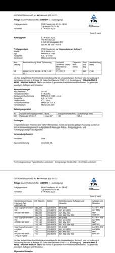

@Hellracer79 schrieb am 28. September 2021 um 17:54:02 Uhr:
Ich habe auch keine CoC da, aber eine ABE, in der alle Formentor gleich behandelt werden.
Es ist eine MAK Felge 8,5 x 19 ET25.
Design ka8590
Die ABE ist falsch, zumindest passt die Überschrift der Tabelle nicht zur Tabelle. Die Felgen dürfen nur auf dem VZ310 gefahren werden. Da steht klip und klar 228KW, das ist der VZ310. Die anderen sind nicht aufgelistet und es ist auch nichts von 110-228KW erwähnt + keine zusätzliche Info bzgl hybrid in den Auflagen, also wertlos die ABE (außer für vz310)
Die ABE/Gutachten sind alles nicht sonderlich schlüssig, siehe Screenshot anbei.
Für Formentor Plugin Hybrid und in der Auflage steht NoP, nicht für Plugin Hybrid Fahrzeuge. ????
Abe
Ja gleiches Spiel beim Leon PHEV ich vermute damit er aufgeführt ist und so nicht dauernd angefragt werden.
Das ändert nicht an der Sache. Das Gutachten ist somit falsch, demnach ungültig und darf so nicht gefahren, abgenommen oder eingetragen werden. Wenn die Auflage NOP ist, ist es schlichtweg unmöglich die Felge mit dieser ABE auf dem hybrid zu fahren. Das gilt genauso wie wenn der KW Bereich nicht stimmt.
Vielen Dank für die Antwort. Scheinbar ist das ein verbreitertes Problem. Ich gebe @golfgtitdi Recht, wenn auch nur eine Sache dort abweicht, so ist das Dokument ungültig und das Fahrzeug kann stillgelegt werden. Bei der Betrachtung manch ABE, sehe ich auch wieder, dass der Formentor mit 110KW angegeben ist, theoretisch wird der VZ Hybrid auch mit 110 KW gelistet.... Aber da dürfte es an der genauen Bezeichnung hapern.

Nein eben nicht, es ist ein hybrid und wenn der nicht drin steht, gilt das ABE nicht, fertig. Ebenso gilt es nicht wenn NOP drin steht oder nur 228KW.
Es muss drin stehen Formentor VZ 110KW und wenn in den Auflagen wieder NOP steht, ist das Gutachten schlicht falsch und wertlos.

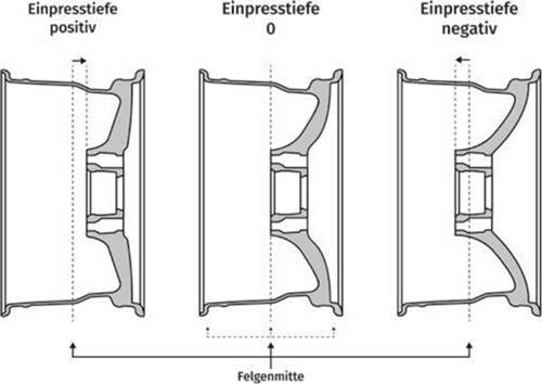

ET nicht unterschätzen:
Ich gebe dir Mal ein ET Beispiel welches ich selber erlebt hatte:
Golf 3 Jubi GTi (288er Bremsanlage)
Als Winterräder hatte ich:
6,5x15 BBS Felge (original VR6 VFL) also war glaub ET43 oder so. Hat alles gepasst, wenn auch eng. Aber als ich die Bremsen neu gemacht habe (Beläge und Scheiben) hat die Felge nicht mehr draufgepasst, angestoßen am Bremssattel.... (Distanzscheiben lösten damals das Problem) nachgeforscht, der FL VR6 hatte an der BBS Felge ET38.... Also gerade Mal 5mm zwischen passt und passt nicht ;-)
@golfgtitdi schrieb am 29. September 2021 um 07:52:25 Uhr:
Ah ok, dann habe ich dich falsch verstanden. Aber ja das ist eben Deutschland, in anderen Ländern wäre man froh es gäbe überhaupt ein Gutachten und wenn der stärkste und schwerste Wagen freigegeben ist (vz310) dann sollte der Rest automatisch drin sein, aber naja..... (Lieber so, nicht das jeder rumfährt wie er möchte)
Stimmt schon, wie man am Bild sehen kann ändert sich die Geometrie der Speichen, wenn diese dann nicht besonders filigran sind und/oder nicht weit genug außen angesetzt sind kann es schneller eng werden als es sein dürfte. Vielleicht hätte bei deinem Fall eine andere Felge mit der gleich ET gepasst. Aber natürlich hast du unterm Strich recht und dieses Thema ist immens komplex und jeder tut gut daran sich dabei von "Profis" unterstützen/beraten oder wenigstens gegenprüfen zu lassen.
