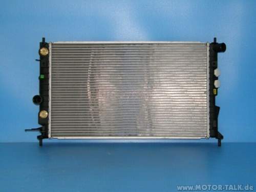

Sehr seltsam, dass ihr alle keine Ablassschraube am Kühler habt. Schonmal genauer geschaut?
Bei unserem ist unten links 'ne Ablassschraube im Kühler. Die Schraube hat 'ne Plastekappe und die geht im Grunde nur von Angucken kaputt. Ich hatte es aber trotzdem dicht bekommen. Bisschen Sauerei ist's trotzdem. Nicht so schön gelöst wie beim Omega...
PS: Ich habe mal 'n Bild von 'nem neuen Kühler mit Ablass- und zusätzlicher Entlüftungsschraube links.
Kuehler
Nix Schraube da! Da sitzt lediglich der ÖK vom ATG drin.
Was das Vermissen angeht: Man gewöhnt sich an alles...wenn man muß :-) Aber einfach geht eben anders...
Roman
Hmmm...
Wir haben ja kein AT. Diesen oberen Anschluss hat unser Kühler nicht, nur die untere Ablassschraube.
Warum auch immer...
Original geschrieben von hlmd
Hmmm...
Warum auch immer...
??? Also meine Schalter haben ebenfalls einen oberen und einen (halbwegs unteren) Anschluß in dick - und der von Dir gezeigte Kühler auch genau so (guckst Du oben rechts = Beifahrerseite). Nur wie gesagt, die Ablaßschraube (so es wirklich eine sein soll?), die ist an keinem einzigen Kühler dran. Ansonsten sieht das schon echt aus - und zwar inkl. der Anschlüsse für die Automatikkühlung.
