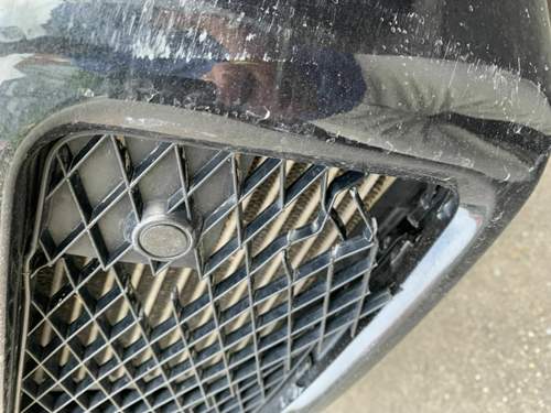

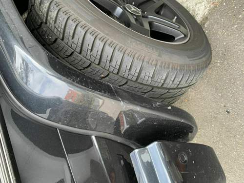

Fährst Du keine felsigen Böden, reichen die 18 Zöller mit den Reifen von mir ziemlich weit. Hast Du felsiges schweres Gelänge sind die 16 Zöller mit MT Reifen eine gute Versicherung. Hast Du einen neueren G wie ich, würde ich aber kein schweres felsiges Gelände fahren, das wird sonst ein teuer Spaß, wenn Du irgendwo aneckst. was sicher passiert (Frontstossstange ohne Lackierung 790 € netto, das Plastikteil erwischt es ziemlich schnell). Die Kotflügelverbreiterung kannst Du regelmäßig neu lackieren lassen.
