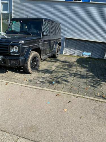

mich umtreibt schon länger das Thema Reifen und ich versuche mir aus den Threads immer das passende heraus zu suchen. In diesem Fall, brauche ich allerdings Eure konkreten Tipps, da ich irgendwie nicht weiter komme. Ich möchte gerne auf AT Reifen wechseln, komme aber mit der Felgen-Konfiguration nicht klar. Gerade die Sache mit der Einpresstiefe für das 2016 Modell überfordert mich. Ab schönsten wären Eure Tipps in Form von Links. Ich hätte gerne den "BFGoodrich All-Terrain T/A KO2". Am liebsten im Format 17 oder 18 Zoll in der Breite 275. Ich weiss, dass 16 Zoll besser wären aber ich bin kein 100% Hardcore Geländefahrer und komm damit klar. Wie laut ist eigentlich so ein Reifen im Vergleich zu einem normalen Reifen?
Vielleicht habt Ihr ein Paar Tipps und Links für mich oder auch Argumente, die mich zu einer anderen Wahl bewegen.
Vielen Dank:-)
So nun bin ca. 3.700 KM mit den BF Goodrich KO2 gefahren. Ich bin echt überrascht, was der Reifen kann. Die Geländeeigenschaften sind ausreichend, gerade auf nassen Flächen überzeugt er Reifen. Über die gesamte Strecke konnte ich entgegen meiner Ersteindrücke keinen Mehrverbrauch feststellen (liegt vielleicht daran, dass ich etwas verhaltener gefahren bin). Der Reifen ist voll alltagstauglich. Die Straßenlage ist wirklich ausreichend. Lediglich auf der Autobahn muss man leichte Abstriche machen. Über 135 KM/H wird er hörbar. Die Straßenlage bei höherer Geschwindigkeit ist etwas eingeschränkter (schmiert leicht ab, macht aber nichts und tut gut mal nicht wie mit meinem C63 ständig zu rasen ((Lerneffekt: man muss nur früher wegfahren)).

Taugen denn die 265/60R18 (z.B. KO2) abseits der Straße oder fährt man aufgrund der flachen Flanke die Felgen gleich kaputt?
Für Wald und Wiese reicht der Reifen gut. Schweres Gelände fahre ich mit meinem G ohnehin nicht. Es geht so schon viel kaputt
