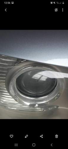

Moin..Ich schließe mich hier mal an,wollte keinen neuen Thread öffnen..Autoe 46 ci 2003er FL..Wie auf den Bildern,hoffentlich zu erkennen,hängt der linke Scheinwerfer und schiebt sich weiter nach vorne..Fahren beide runter und hoch beim einschalten.Sieht aber nicht richtig aus 😉
FS kann ich erst in 2 Wochen auslesen..Bei Dunkelheit seh ich keinen Unterschied,hab nur das Gefühl das sie nicht weit genug leuchten?!..Vieleicht hat jemand eine Idee.?Mfg

@Thoshi93 schrieb am 30. Januar 2021 um 13:41:50 Uhr:
Moin.
falls Sensoren an den Achsen hast..... diese, inkl. der Verbindungsstangen!, checken.
