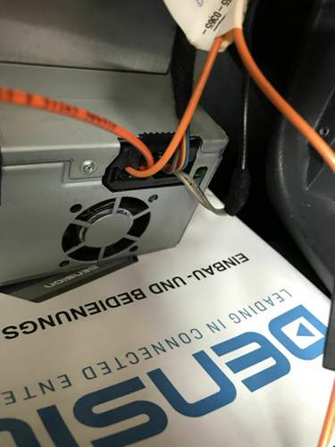

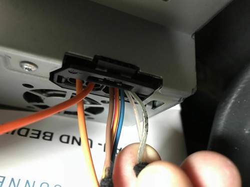

so habs ausgebaut.
Hab das:
A220 827 4142 5WK78309
Bild vom Stecker anbei 😁
Kann mir einer sagen welche Belegung das ist?
Vermute:
Masse =. Braun
12 kl30 =. rotgelb
Signal yx = Blau
Dann 2x Most und das andere könnte die Antenne sein ?
301de622-a482-4e47-ad40-1a98ba561b61
9f8b5feb-fc6f-439d-b594-b42bbab5c543
Ich denke mal deine Vermutung stimmt und blau könnte das Wake Up Signal sein. Aber wenn du den Stecker ziehst kannst du doch messen, ob rot/gelb 12V plus ist und auch bei abgeschalteter Zündung noch 12V gegen Masse (braun) liefert.
ja also hat gepasst meine Vermutung.
