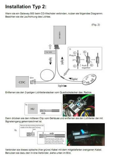

Dann lese mal unter Punkt Drei die Installationsvariante 1, welche beim 4F eh gängig ist.
Dort ist der A6 explizit aufgeführt, weil man hier über das bordeigene System die Quelle wählen kann.
Dual-FOT ist demnach für die Fahrzeuge, die das nicht können und das an dem Dension per Schalter (?) gemacht werden muss.
Da steht doch alles drin.
