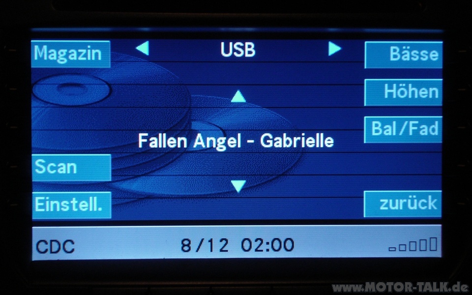

Nach meinem Update vom CLK 208 auf CLK 209 möchte ich auch MP3 im Auto hören.
Einen CD Wechsler habe ich nicht verbaut.
Also bleibt das DENSION GATEWAY 500 als Alternative.
Nun habe ich bei einigen Händlern gelesen, das keine MP3 Track Informationen dargestellt werden.
Auf der Dension Homepage steht aber MP3 Text.
Mein CLK ist Bj. 2007 - das Radio ein Comand APS NTG2
Ich möchte die ID3 Tag Informationen auf dem Radiodisplay sehen können.
Bedienung über Lenkrad ist auch ein muss.
Hat es jemand verbaut und kann mir eine 100%ige Info geben ?
Sigi
13 Antworten
Ich habe das Dension Gateway 500 drin, sowohl die Bedienung über das Lenkrad geht als auch die Anzeige der mp3-Tags. Letzteres hängt aber davon ab, ob das Audiosystem Text anzeigen kann, was beim Comand APS NTG2 ja der Fall ist.
Dension Gateway Anzeige mp3-Tag in Comand APS
Das Gateway täuscht dem Comand einen CD-Wechsler vor und ist deshalb auch einer gewissen Beschränkung unterworfen. Größere mp3-Sammlungen werden deshalb in mehrere Seiten aufgeteilt, was das Suchen nach bestimmten Titeln oder Interpreten umständlich machen kann und etwas gewöhnungsbedürftig ist. Am besten ist es, wenn man sich am PC mehrere Playlists erstellt (z.B. sehr einfach mit Winamp), diese werden zuerst aufgelistet.
Falls du mp3's von USB abspielen willst und später das Problem hast, dass sich das Dension Gateway 500 dauernd aufhängt, kannst du meinen Thread Dension Gateway 500 hängt sich auf lesen. Das Gateway ist offensichtlich sehr wählerisch, was USB-Sticks angeht. Ich benutze jetzt einen von Transcend und habe seitdem keine Probleme mehr, ich vermute dass es mit der max. Speed des Sticks zusammenhängt. Notfalls mehrere Sticks durchprobieren.

Ok, das macht halt jeder wie er will. Bei so wenigen Titeln wirst du wahrscheinlich nicht einmal blättern müssen. Auf alle Fälle ist das sehr praktisch, im Handschuhfach wird nicht viel Platz verbraucht und man muss keine CDs brennen. Vielleicht lässt sich das Bedienteil auch ins Fach unter der Armauflage verlegen.

Wie th-nero schrieb ist der Schalter dafür da, um zwischen CD-Wechsler und Gateway umschalten zu können, beide auf einmal gehen nicht, weil sich das Dension GW 500 dem Comand gegenüber als CD-Wechsler ausgibt und dessen Schnittstelle benutzt. Wenn man keinen CD-Wechsler hat wie du und ich, kann man mit dem Schalter das Gateway ausschalten.

Wenn das Auto einen CD-Wechsler installiert hat, dann wird das Gateway 500 automatisch integriert. Wenn nicht, muss die CDC-Funktion aktiviert / programmiert werden. Die Auto-Konfiguration (Kompatibilität) wird entsprechend der Automobilmarke mit einem DIP-Schalter eingestellt.
Zum Schluss noch ein Tipp zur Ordnerstruktur.
Das Dension GW 500 listet bei der Ordnersuche (Scan Folders) nur die Ordner auf, in denen sich mp3-Dateien befinden. Und zwar nur direkt im Ordner, d.h. sie werden selbst dann nicht angezeigt, wenn noch mp3-Dateien enthaltende Unterordner existieren. Da die Ordner ungeachtet der übergeordneten Baumstruktur alphabetisch sortiert werden, kann das zu einer unerwünschten Auflistung kommen. Dem kann man dadurch abhelfen, indem man sich ein eigenes Namensschema für die Ordner ausdenkt. Ich habe es für mich so gelöst, dass ich zuerst den Namen des Interpreten voranstelle und danach den Namen des Albums schreibe und ggf. dazwischen noch eine laufende Nummer oder das Erscheinungsjahr des Albums einfüge.
Meistens benutze ich aber Playlists, die ich mit Winamp erstelle. Playlists werden immer zuerst aufgelistet. Etwas unschön finde ich allerdings die umgedrehte Pfeilnavigation am Comand, d.h. um in der Liste nach unten zu gehen, muss man den Pfeil "nach oben" drücken und umgekehrt. Das hat mich am Anfang etwas verwirrt. Unterstützt werden als Playlists *.pls und *.m3u.
