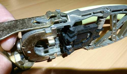

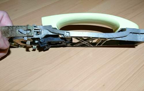

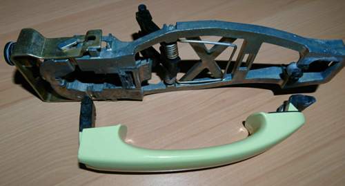

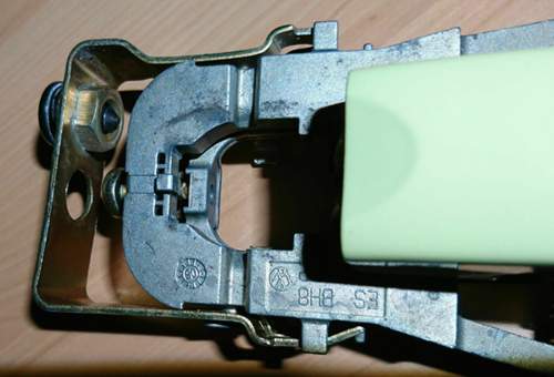

Anbei ein paar Bilder, wie die Mechanik von innen im Detail aussieht:
[Von Motor-Talk aus dem Thema 'Schiebetürverkleidung und Türgriff ausbauen?' überführt.]
01
02
03

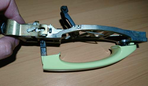

Zum Griff ausbauen muss man
1. die goldene Torx-Schraube in der Türfüllung lösen
2. Den Zylinder und dessen Kappe heraus ziehen
3. den Seilzug vom Schloss seitlich aushängen
4. den Federbügel innen ein wenig zur Türaußenseite heranziehen
5. den Griff in Richtung Zylinder schieben und heraus fädeln.

Ausbau-01
Ausbau-02

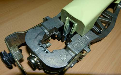

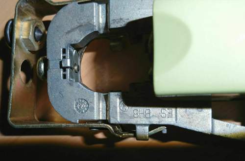

Was jetzt Dein Problem zum Zusammenbau betrifft kann ich mir vorstellen,
dass Du die Schraube zu weit heraus gedreht hast und jetzt der Bügel verkantet (Bild 1)
Die Arretierung des Zylinders muss ganz an den Rand geschoben
werden und die Schraube da gut drin stecken. (Bild 2)
