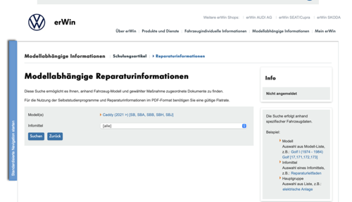

Hallo zusammen, bin aktuell dabei die original Rückfahrkamera nachzurüsten. Gibt es eine Möglichkeit das CAN Gateway zu demontieren? Breche mir hier noch die Finger.
Zweite Frage, wie komme ich am die Rückseite des Sicherungskasten?

Leg dir am besten einen Erwin Zugang an (1h etwa 8€) und lad dir sämtliche Reparaturunterlagen für dein Auto runter:
https://volkswagen.erwin-store.com/erwin/performSearchArticle.do
du brauchst vermutlich vor allem "Karosseriemontage Arbeiten Innen" und "Elektrische Anlage", dort steht alles drin und ist bebildert, wo die Schrauben sitzen und wie man die Verkleidungsteile abbekommt etc. Den Sicherungskasten kann man vermutlich wie beim Caddy 4 sehr leicht abschrauben und dann vorsichtig nach unten wegdrücken, den Deckel hinten öffnen und dann kommt man da einfach ran (am besten vorher die Batterie abklemmen).
