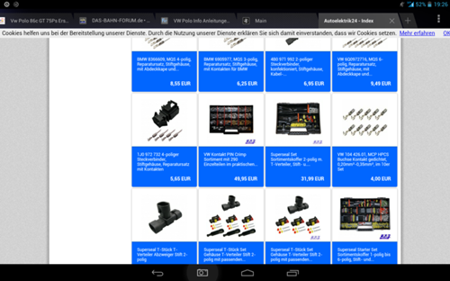

Also den Kabelbaum für die Lambdaanzeige habe ich Fachmännisch verlegt und mit den steckern versehen und ich halte auch nix von Kabelbäume abschneiden/Stromdiebe z.b. so wie z.b.der Kabelbaum für des Radio
