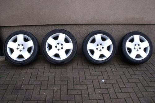

die haben noch 17 Zoll Executive Felgen mit im letztem Jahr nur neu aufgezogenen SR,
keinen Kilometer gefahren und
ich habe noch alte 15 Zoll Stahlfelgen mit knüppelharten WR ,
wo die WR allerdings Müll /Schrott sind !
aber die Entfernung .
evtl kommen ,wenn Bedarf später noch Bilder(Er sucht sie noch ) !
kleine Berichtigung,SR 4 Monate gefahren,danach sind 18er auf den Omega
gekommen.
Reifen Nexen n8000 235/45 R17 TL95 W
