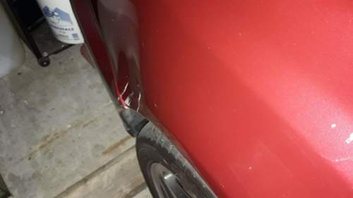

mir ist heute was dummes passiert.
In der Garage stürzte ein kleiner Schrank um und bevor ich reagierte hat er auch schon mein "Hobby"-Auto (Vento '95) erwischt.
Der Kotflügel hat eine tiefe Delle, drei heftige Schrammen verzieren diesen + den Stoßfänger zusätzlich.
Kann man die Delle aus dem Kotflügel wieder herausziehen? Einen neuen seitens VW gibt es nicht mehr, nur mit Antennenloch welches nicht gebraucht wird wegen Heckscheibenantenne. Einen Nachbau-Kotflügel will ich nicht, die haben bescheidene Spaltmaße.
Dieser ist ein Originalteil, hat keinen Rost, aber ist nachlackiert (Der Werksverbau wurde wegen Rost ausgetauscht)
Auch wenn das Auto 30 Jahre ist, es ist in einem sehr guten Allgemeinzustand für das Alter und das würde ich gerne wieder so haben.
Ich bin gerade auch am abwägen ob ich das nicht der Vollkaskoversicherung melde, die ist sowieso spottbillig für den Wagen gewesen (TK 10).

Klar, diese Delle lässt sich ohne weiteres wieder ausbeulen mit einer anschließenden Lackierung.
Wobei man gerade bei einem Kotflügel darüber nachdenken muss ob es sich lohnt.
Wenn ohnehin eine Lackierung ins Spiel kommt, kann man sich einen sehr guten gebrauchten oder neuen kaufen.

Das ist aber keine Delle mehr die man drücken kann

Ich war jetzt bei drei Lackier-/Karosseriebetrieben vor Ort.
Alle sagten, dass dieser Schaden richtbar ist ohne neuen Kotflügel. Jeder würde aber den ganzen Kotflügel lackieren, die Stoßstange beilackieren bis zur Kante.
Die Preisschätzungen hatten eine Spanne von 500 - 1.000 €. Und ich habe betont, dass das Fahrzeug vorzerlegt angeliefert würde, was immerhin zwei Betriebe positiv angenommen haben.
Wenns bei ~ 500 € bleibt, behellige ich nicht die Kasko und mache mir nicht die SF-Klassen "kaputt".

Dellen drücken ist das eine und geschieht mittels Hebelwerkzeugen für die ich einen Gegendruckpunkt brauche. Der ist an der Ecke aber nicht vorhanden .
Ausbeulen wie es hier beim TE nötig wäre ist was ganz anderes ,da muss mit nem Hammer und Gegenhalter richtig geklopft werden , zudem macht es die beschädigte Kante noch schwieriger ein gutes Bild hin zu bekommen.
