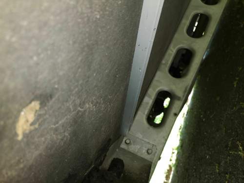

Am Montag sollte die ED FORCE TWO (Knaus Azur, EZ 1991) die HU und Gasprüfung bekommen. Ergebnis: HU nicht bestanden "Boden links und rechts morsch, Stabilität nicht gegeben".
Der Geselle der Werkstatt erzählte mir dann, dass -so der Prüfer ihm gegenüber- der Boden voll mit weichen Stellen sei und eine Reparatur sich nicht mehr lohnen würde.
Mein Gesicht könnt ihr euch vielleicht vorstellen... Gerade vor drei Wochen hatte ich einen Mover druntergebaut. Alles fest, alles trocken.

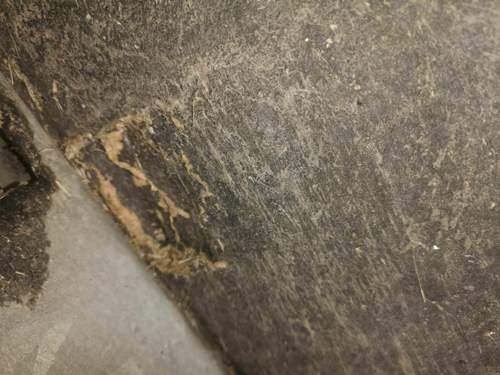

Gestern nach der Schockerholung habe ich mir mal den Boden angesehen. Der @#/@# Prüfer hat mir an zwei Stellen Löcher (ca. 2 -4cm Durchmesser) in den Boden geschlagen; offensichtlich mit einem Hammer. Das ganze auch noch mitten in der Bodenfläche, wo außer Spritzwasser nichts hinkommt. Durch Abklopfen und Feuchtigkeitsmessung ist nachvollziehbar alles fest und trocken. Ich glaub, es hackt!
Einzig eine Ecke ist in der Tat etwas weich, das hatte ich übersehen. Damit kann ich leben. Das wird repariert und gut.
Aber was der mit dem Rest des Bodens gemacht hat und mir den Wohnwagen tot schreiben will... Geht gar nicht! Wahrscheinlich steht der nur nicht auf IRON MAIDEN.😁😁 \m/
Das dann noch die (werkseitig!) nicht vorhandene NSL als nicht funktionierend bemängelt wurde, ist mehr ein Brüller am Rande.

Es gibt am WW Punkte, an denen der Aufbau mit dem Fahrgestell verbunden ist. Diese Punkte und das Umfeld müssen stabil sein. Auf 80 % der Bodenplatte könnt man aus diesem Grund verzichten. Ich glaube nicht, dass ein 30x30 cm großes Loch mitten in der Bodenplatte die Stabilität gefährdet.
Ist aber müßig, sich darüber zu streiten. 7mm Hartholzplatte drüber schrauben, fertig.

Man sollte den Boden dieser Fehlkonstruktionen natürlich unbedingt im Auge behalten, aber was ich auf den Bildern des TE sah, erscheint mir völlig harmlos.

Wie seinerzeit von einem Prüfer empfohlen, habe ich im Bereich der Stützen großflächig 1,5mm verzinktes Blech von unten gegengesetzt. So auch vorn, um das mit dem Hammer geschlagene Loch zu verschließen.
Im übrigen war der restliche Boden i. O., obwohl hier jemand dort Biotopbereiche erkannt haben wollte.
Zusätzlich habe ich beidseitig NSL nachgerüstet, um künftigen Diskussionen aus dem Wege zu gehen. Nachgerüstet, weil der Wohnwagen tatsächlich nie welche verbaut hatte. Die Steckplätze waren ohne Fassung und in den "Gläsern" waren noch original Abdeckungen, die herausgebrochen werden mussten, damit das Leuchtmittel überhaupt eingebaut werden kann. Auch lagen keine Kabel für die NSL.
