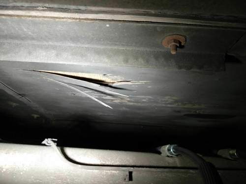

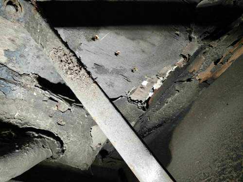

Hallo
ich habe einen alten MB100 D mit Karmann Aufbau, der kommt nicht mehr durch den TÜV, wg u.a.:
D106.3a Laderaum - Boden beschädigt hinten (EM)
Bemerkung: durchfault
D106.3a Laderaum - Boden beschädigt mitte (EM)
D106.3a Laderaum - Boden beschädigt vorn (EM)
Hinweise:
Zu D106.3a: Der Boden des Aufbaus ist vielfach durchgefault. *
Die anderen Mängel sind mittlerweile behoben, aber der Boden fehlt noch.
Ich fuhr daher zu einer größeren Wohnwagenwerkstatt, die wollten das für 3 bis 4 Tausend machen.
Ich habe aber nun einen privaten Mechaniker gefunden, der das daheim und viel billiger machen will.
Er meinte zuerst, er hatte es sich zuvor angesehen, er brauche eine Woche dafür.
Vorab hat er schon gleich mal 300.- "fürs Material" genommen.
Jetzt hat er die morschen Teile schon mal raus gerissen und korrigiert sich, er brauche länger, anderthalb Wochen nämlich, wenn er es gründlich machen soll. Es würde dann auch teurer, max. 2000.- (ursprünglich hatte er 1000.- für alles veranschlagt). Der Boden sei schon einige Male hingepfuscht worden, meint er.
Er könne die bemängelten Stellen aber auch genauso zu pfuschen, mit so Platten, die man auch für Anhängerboden verwende, so dass er dieses Mal auf jeden Fall durch den TÜV käme, aber es sei nicht sauber und nachhaltig. Er würde sonst auch die zum Teil weg gefaulten Styroporplatten im Boden drin durch Styrodurplatten ersetzen, so dass der Boden weitere 10 Jahre hielte.
Ich habe zugestimmt, dass er es "gründlicher" macht (und dann auch länger braucht).
Er will jetzt noch mal "so einen kleinen Vorschuss fürs Material", nämlich 500.-
Nun kommen mir Zweifel, ob die Entscheidung es "gründlich und nachhaltig" zu machen, so sinnvoll ist.
Das wichtigste ist der TÜV, in zwei Jahren kann man es meinetwegen dann halt noch mal machen, immerhin kostet es ja "gründlich gemacht" doppelt so viel 🙂
Hat jemand hier Erfahrung mit Karmannaufbaubodenreparaturen?
Gibt es da was Wichtiges zu sagen?
Danke für Tipps.
Gruß franc
PS.: ich hatte vor einer Weile zum Thema schom mal in einem MB100 Forum gefragt, aber dort ist es still geworden 🙁
Ich hoffe ich finde hier jemand mit Karmannbodenerfahrung...
Mitte
Hinten
Mitte links
+5

So, jetzt habe ich mal gesehen, was der Schrauber in der Zwischenzeit gemacht hat.
Ich habe es fotografiert und dieses Mal als Freigabelink veröffentlicht:
MB 100 Boden 09/20
Die vorherigen Bilder sind da auch dabei, erkennbar am Datum und Zustand.
Der Schrauber, zu dem ich übrigens mittlerweile Vertrauen habe, meint, er sei am Sonntag damit fertig heute und morgen bekäme er das Material. Er will Bleche, Lärche und Siebdruckplatten verschrauben und auch abdichten.
Er meinte übrigens, dass er nicht glaube, dass der Schaden über das undichte Dachfenster entstanden sei, sondern es sei normales Spritzwasser von unten. Es sei schon einige Male gepfuschflickt worden im Lauf der Zeit, aber nicht sehr nachhaltig.
Am Mittwoch geht der MB also zur Nachkontrolle zum TÜV, ich bin gespannt.

So, jetzt habe ich ihn abgeholt.
Ich hab wieder Fotos gemacht natürlich (zur vorigen Freigabe zufgefügt):
https://photos.app.goo.gl/dV7FtdddpuNYz6uS9
Der Schrauber will dann noch die Stellen, die der TÜV wohl auch bemängelt hatte, die er aber für noch gut erachtet, noch anstreichen, vorher die Furnierstreifen, die so halb runterhängen weg spachteln oder abschleifen.
Auf einem der Bilder sieht man das abgerissene Abwasserrohr, das ist der Syphon. Den muss ich wohl selbst irgendwie flicken oder ersetzen 🙁
Dann hat er die Feststellstützen (mit denen man etwas vom Schaukeln im Stand verhindern kann, beileibe nicht alles) nicht mehr dran gekriegt, weil er die Bleche dort anders hat jetzt 🙁
Die Entwässerungsschläuche (auch auf den Fotos) hat er wieder angeschlossen, ich hoffe dass es auch hält.
Am Montag 19.10. will er den Rest noch machen, dann soll er am Mittwoch, 21.10. den TÜV sehen...
Ich werde das hier berichten, wie das dann ausgegangen ist.
