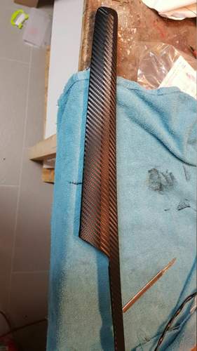

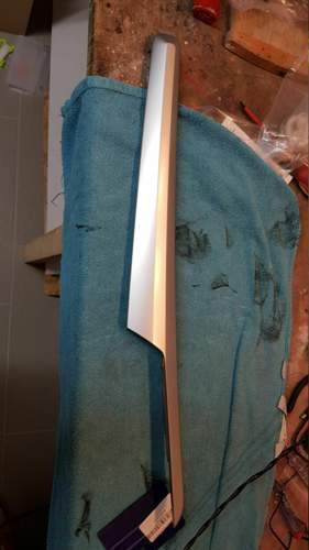

Ich habe einen Q5 FY mit silbernen Dekorleisten.
Diese würde ich zum folieren gerne ausbauen, was erwartet mich da an Überraschungen?
Im Netz ist kaum was zu finden, scheinbar macht das kaum ein Besitzer.
Die Einsätze in den Türen, werden sich wahrscheinlich mit dem passenden Kunststoffheber lösen lassen.
Was mir Kopfschmerzen macht ist die durchgehende Leiste im Instrumententräger, ich habe Bilder in der Bucht gesehen, da scheint ganz außen an der Leiste so eine Art lange Befestigung zu sein.

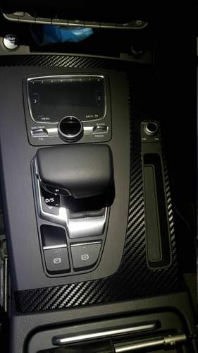

Das L-förmige Dekor auf der Mittelkonsole ist auch gesteckt?
Es wäre klasse, wenn sich hier jemand zu Wort meldet, der diese Leisten schon einmal aus- bzw. eingebaut hat.
Für eine Anleitung wäre ich auch sehr dankbar.

@Hightower0007 schrieb am 28. März 2021 um 07:28:54 Uhr:
@Palit: Es handelt sich um eine 3D Folie mit Struktur.
Vielen Dank
Gruß Palit
Wie ging das an der Leiste mit dem Quattro Schriftzug ? Wird da ausgeschnitten oder kann man das demontieren?
Das Logo ist fest mit der Leiste verschweißt.
Sicherlich lässt sich das lösen aber ob man es danach wieder neu befestigt bekommt???
Ich habe mich deswegen für das Ausschneiden entschieden.

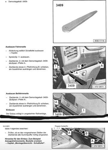

@mike555 schrieb am 13. März 2021 um 19:51:18 Uhr:
in der Mittelkonsole, in dem langen Fach unter dem Lautstärkeregler ist unter der Gummieinlage eine Schraube!Bei den Türen ist Ausbau u.a. hier und hier erklärt.
Bei der langen Leiste mit dem Quattro Logo bin überfragt. Sollte aber ebenfalls nur geklipst sein.

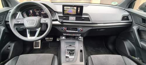

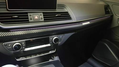

@Hightower0007 schrieb am 26. März 2021 um 08:21:29 Uhr:
Nun ist alles geschafft und es sieht einfach deutlich besser aus, wie diese silbernen Dekoleisten.
Das sieht richtig klasse aus!

Hallo
Dank eurer tollen Anleitung habe ich meine Leisten nun auch mit Carbon überziehen lassen und bin mega zufrieden
und wollte mich nochmal bedanken bei euch
Hat schon jemand das Klavierlack in der Mittelkonsole foliert? Heute bei drei unterschiedlichen Folierer angerufen und keiner möchte es machen bzw. Nur wenn es ausgebaut ist.
@rza106 schrieb am 21. November 2022 um 18:06:30 Uhr:
... Nur wenn es ausgebaut ist.
Wenn man nicht selber folieren kann, dann ausbauen und folieren lassen. Wie der Ausbau der Deckorleisten geht, ist ja hier wunderbar erklärt worden.
Ich wollte mir auch die Dekorleiste um die Mittelkonsole polieren lassen.
Jetzt meine Frage, wie genau geht man da vor? Als erstes Schraube lösen ... aber an welcher Stelle fange ich dann an, die Clipse/Ösen als erstes zu lösen?
