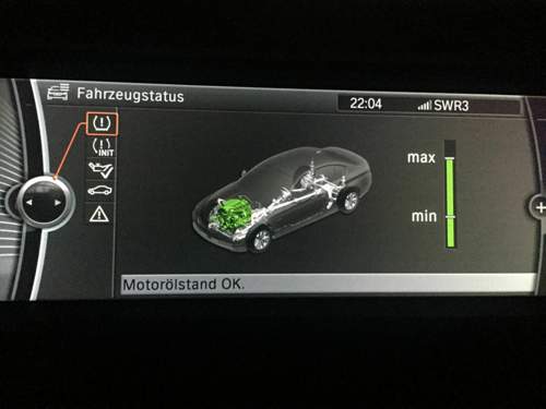

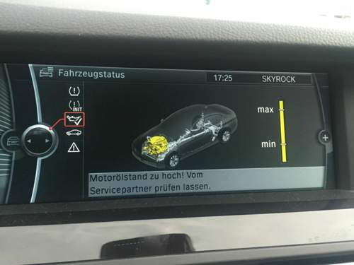

"Gewürzt" wurde der Werkstattaufenthalt von so manchen menschlichen Schwächen der Werkstattmitarbeiter: Nch der Abholung signalisierte mir das System "zuviel Öl im Motor". Sofort bin ich dann (war schon auf meiner Urlaubsreise nach Südfrankreich) zur nächsten BMW-Werkstatt gefahren. Durch den Messtab, konnte man einen bis leicht über die obere Marke reichenden Ölstand feststellen. Telefonisch gab mir mein Servicemitarbeiter der Reparaturwerkstatt an, dass keinerlei Öl nach der Reparatur aufgefüllt worden sei. Ich bin dann mit dem Warnhinweis weiter gefahren.
Nach dem Urlaub stelle ich jedoch auf der Rechnung fest, dass ein Liter Öl bei der Reparatur berechnet und wohl auch aufgefüllt wurde. Die Werkstatt ließ dann etwas Öl ab. Seitdem ist das Problem gelöst. Musste das jedoch sein?

Ist es denn "schlimm" wenn der Ölstand zu hoch ist? Allgemein gefragt.
@Ator666 schrieb am 12. Oktober 2016 um 17:15:22 Uhr:
Moin,
allgemein gesagt tut es den Motor nicht gut!😛
Hatte mal gehört, dass durch einen zu hohen Ölstand durch die rotierenden Motorteile (Kurbelwelle) ein Ölschaum erzeugt wird. Ähnlich wie beim Sahneschlagen in der Küche. Dieser Ölschaum verliert dann die Schmierfähigkeit und ein Kolbenfresser droht.
