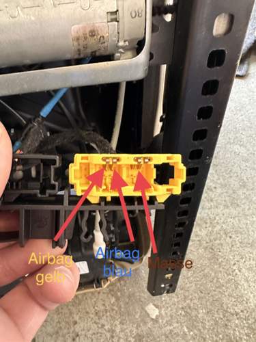

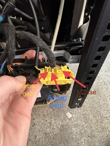

Habe den Sitz ausgebaut und folgendes festgestellt: mein linkes Luftkissen ist definitiv hinüber, da rührt sich nichts mehr.
Was ich nicht herausfinden konnte war, woher der Airbag-Fehler kommt.
Ich habe einmal durchgeklingelt und Durchgang ist sowohl auf beiden Leitungen als auch Masse vorhanden. Airbag Kabel habe ich vorher selbstverständlich abgezogen.
Da ich mich mit der Materie rund um Airbags nicht so auskenne, kann ich nur sagen das beide Pins (blau und gelb) im Stecker zusammengelegt sind, somit ist eine separate Durchgangsprüfung der Leitungen gar nicht möglich. Die Masse des Airbags ist ebenfalls auf einem anderen Stecker - ob das so sein soll kann ich auch nicht beantworten.
Ich hänge mal zwei Bilder mit Beschreibung an um zu erklären was ich genau meine.

@TeKillYa schrieb am 26. Mai 2023 um 14:51:32 Uhr:
Da ich mich mit der Materie rund um Airbags nicht so auskenne, kann ich nur sagen das beide Pins (blau und gelb) im Stecker zusammengelegt sind, ...
Oft (immer?) werden beim Ausstecken von Airbagsteckern die Zündleitungen mittels Brücke mit Masse kurzgeschlossen, damit der Airbag nicht durch das Anlegen von Spannung oder statische Aufladung aus Versehen gezündet wird. 😉
