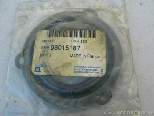

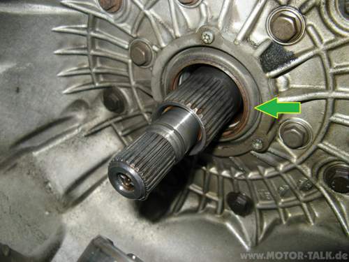

ich häng mich mal hier mit rein,seit einiger Zeit verliert mein Automatikgetriebe Öl,gibt es da pauschal ein paar Dichtungen oder Simmerringe die dafür verantwortlich sein können?
Würde behaupten es kommt irgendwo zwischen Getriebe und Motor raus, is aber definitiv Getriebeöl.
Gruß Wartburg
Wenn es zwischen Getriebe und Motor raus kommt ist meist der Ölpumpen/Wandler Simmerring im Eimer.
Hier ist es wichtig nicht nur den Simmerring zu ersetzen sondern auch die Lauffläche auf dem Wandler gründlich unter die Lupe zu nehmen.
Ist hier eine Einlaufrille zu sehen/spüren ist der Wandler auch zu tauschen, oder er müßte zum instandsetzen der Lauffläche eigentlich in eine Werkstatt gegeben werden, die sowas kann.
Man kann dann aber auch eine SKF SPEEDI-SLEEVE Laufflächenreparatur Buchse darüber treiben.
Das ist meist die kostengünstigste und vor allen Dingen auch von jedem selbst zu machende Variante, die Lauffläche am Wandler wieder instandzusetzen.
