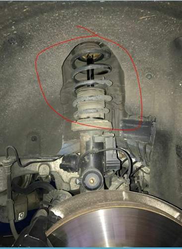

nachdem das Thema auch bei den F10/F11 mit Luftfederung ein rel. großes Thema ist, möchte ich auch bei den F12 und F13 den Fokus drauf lenken. Hier ist der Aufbau etwas anders, daher ist der Austausch wesentlich komplizierter.
Es geht eigentlich "nur" um den Defekt einer 22 Euro Staubschutzkappe mit intigrierten Zusatzdämpfer an der Hinterachse, welcher aber im schlimmsten Fall zu einem Defekt des 600 Euro EDC-Federbeins führen wird. Diese müssen dann immer als paar getauscht werden --> Risiko 1.200 Euro plus Arbeit (siehe unten).
Nach ungefähr 4 Jahren beginnt der Staubschutz am Federbein der Hinterachse an zu Gammeln und an vielen Stellen einzureißen, nach einiger Zeit reißt er dann ganz ab, wie bei mir auf dem Foto. Die gesammte untere Manschette gehört eigentlich mit dem oberen Teil verbunden.
Das Rohr solle nicht sichtbar offen sein, da ansonsten Schmutz eindringt und den Dämpfer zerstört.
Schaut einfach mal durch das Rad / über den Rad an der Hinterachse durch, das Stahlrohr des Stoßdämpfers sollte nicht sichtbar sein.
Die Arbeitskosten bei BMW liegen je nach Ort zwichen 230 und 460 Euro ohne Teile. Dauer rund 2 Stunden für einen geübten Schrauber.
Wenn Ihr es selbst macht, dann benötigt Ihr einen Federspanner. Ich habe mir nun mal einen bestellt, bin aber noch unschlüssig ob ich das Lust drauf haben (eine Hebebühne ist Pflicht, sonst bekommt Ihr die 21er Mutter von der Verschraubung Federbein / Radträger nicht auf).

Ja, ich bin mir sicher es fahren inzwischen Tausende mit komplett abgefallenen Manschetten herum (so wie auf deinem Foto).
Werde meine Gaummimanschetten machen lassen wenn sie ebenfalls abgefallen sind, oder die Werkstatt es bei einem meiner anderen Termine noch mit einschieben kann.

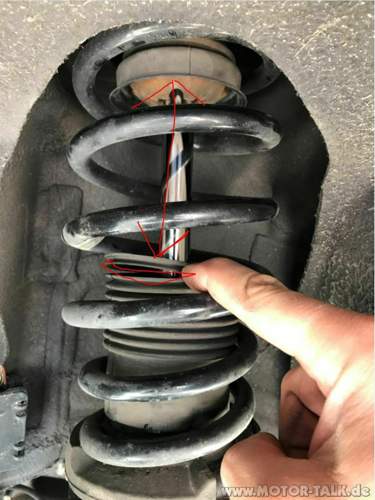

Habe bei meinem nun auch mal nachgesehen und prompt hat die linke Staubschutzkappe eine Macke. 😉 Sie ist zwar nicht quer abgrissen wie auf dem Foto, hat aber einen langen Längsriss im unteren "Faltenbalg-Teil".
Werde ich bei Gelegenheit also auch mal erneuern (müssen).
Fragen dazu:
1. Soll man gleich beide erneuern? Denke Ja ...
2. Weil ja das Federbein raus muss ... ist danach eine Spurvermessung nötig?
3. Die Kabel für EDC werden ja nur ab- und wieder angesteckt. Ist trotzdem danach eine Codierung o.ä. nötig?
4. Weiß jemand die Drehmomente für die Schraubverbindungen am Federbein bzw. oben am Flansch?
ich habe den Spass letzte Woche erledigt. Mach beide Seite, beide werden defekt sein oder gehen.
Vermessung ist nicht notwendig.
Kabel einfach nur ab- und anstecken
Keine Codierung o.Ä. notwendig
Drehmomente: Federbein unten am Radträger 250nm (!)
Domlager an der Karosserie 28nm
Domlager an Federbein 27nm
Alle Schrauben müssen erneuert werden. Die Teilekosten liegen bei 60 Eur. Du brauchst Spezialwerkzeug (MC-Pherson Federbeinspanner) und viel Kraft. Mach es nur selbst, wenn Du wirklich Spass am Schrauben hast. Eine Hebebühne ist PFLICHT!

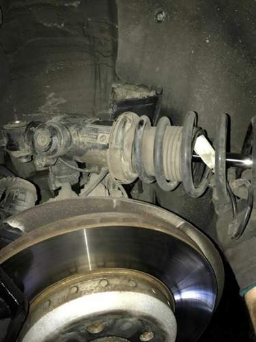

Werkezuge waren:
18er Rigschlüssel
6er Inbus
21er Nuss
Großer Drehmomentschlüssel für die 250nm
10er Nuss
2 mal 1/2 Verlängerungen
ggf. 13er Nuss
Das zweite Foto zeigt den besten Entnahmewinkel des Federbeins, es geht recht eng zu.
