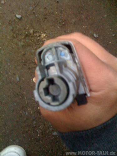

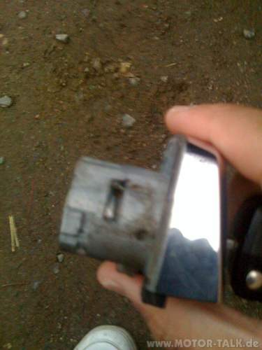

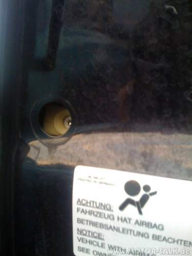

Also, hab mal bei geöffneter Tür den Griff gezogen, die Schraube hinter dem Stopfen (Tür falz) rausgedreht und mir mal den Schließzylinder ausgebaut (danke MT)
auch nach dem Ausbau keine Veränderung, der Schlüssel klemmt weiterhin, der Zylinder bewegt sich nur minmal (5°). Es ist ein kleiner Bolzen zu sehen.
Die Chromblende vom Griff, mach ich morgen mal ab und schau mir den Zylinder nochmal genauer an.
eventuell ist es zu zerlegen.

Schraube im Türfalz für Griff demontage

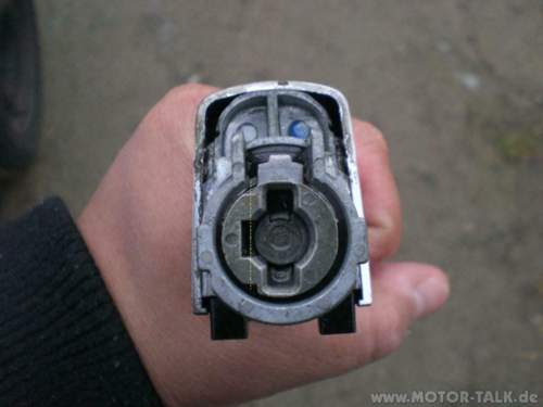

Ich hab den Schließzylinder nochmals ausgebaut und mit WD40 durchgespült. nach kurzem warten und probieren mit dem Schlüssel lässt sich der Zylinder jetzt um ca. 80° nach rechts drehen (zu schließen).
Man sieht wie der Türpin sich versenkt, nur links drehen (öffnen) klemmt noch immer.
Fortsetzung folgt.
ich füge nochmals Bilder an:
Wenn sich die Gelegenheit bietet werd ich doch mal den Zylinder auseinander nehmen.
ich gehe davon aus dass der Federstift ausgetrieben werden muss. weiteres sehe ich dann wenn es soweit ist

An dem kleinen Bolzen hakt es ein wenig
Stellung zu
0 Stellung
