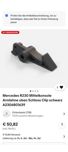

Der Leder bezogene Deckel der Mittelkonsole rastet bei mir nicht ein.
Daher kann ich die untere Schale auch nur öffnen, wenn ich mit den Fingern den Mechanismus zur Seite schiebe. Die beiden Tasten wenn mal so will vorne an der Klappe sind bei mir quasi ohne Funktion. Lassen sich zwar betätigen aber setzten keinen Mechanismus in Gang.
Dadurch dass der obere Deckel nicht einrastet, liegt er nur auf und „Klappert“ beim fahren wenn er nicht durch meinen Arm beschwert wird. Zudem ist die Gasfeder glaub auch nur noch Deko und funktioniert nur so mit Glück.
Kennt das Problem jemand und kann mir da Abhilfe schaffen? Auch im Bezug wie das Element ausgebaut werden kann etc.
Ich sehe bei dem „Schloss“ keine Bruchstelle oder so.

Und die Tasterkombination gibt es nicht als Ersatzteil nach meiner Recherche, nur der belederte Deckel/Armauflage/Armlehne (verschiedene Farben usw.) .

Neu kostet der Deckel zw. 500 und 1500€ je nach Ausführung.
A2306801639

Na wunderbar. Das ganze teil hab ich bei eBay auch schon gefunden, jedoch immer mit Telefon Halterung, welche bei mir aktuell nicht drin ist. Habe eher gehofft, dass es den Verschluss selber als Ersatzteil gibt. Ist es arg aufwändig, die komplette Einheit auszubauen? Beziehungsweise weiß jemand was genau an dem Mechanismus kaputt ist? Vielleicht ist ja das gleiche in einem anderen Fahrzeug verbaut und könnte so ohne die ganz Einheit zu tauschen ersetzt werden.
Kleinkram, wirklich. Das Mittlere Teil der Fondablage muss weg, das wird aus dem Gedächtnis heraus mit 2 Schrauben vom Innern des kühlbaren Fachs gehalten.
Schau mal hier nach, ich denke das beantwortet viele Fragen...
https://www.benzworld.org/.../

Was ist alles gibt der 3D Drucker macht es möglich. Für alle die den kleinen Haken abgebrochen haben was jaoftmals vorkommt
1000005441
Aber nicht für den Preis!
Bau dir einen Magneten ein!
Diese Neo dingsda, halten doch sogar das Schwallblech im Tank.
