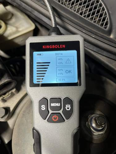

Mein Auto war in der Werkstatt, um die Bremsflüssigkeit zu wechseln. Der Deckel auf dem Ausgleichsbehälter wurde vermutlich vergessen. Ich habe zufällig nach knapp 5 Monaten (150 Tage laut Rechnung) bemerkt, dass der Deckel fehlt. Da ich im Netz keine Zahlen gefunden habe, wie lange Bremsflüssigkeit Umgebungsluft ausgesetzt sein kann, bis es gefährlich wird, habe ich mir einen Brake Fluid Tester geklickt und gemessen. Der Wassergehalt liegt aktuell zwischen 3 und 4 % (siehe Foto) im kalten Zustand bei ca. 10 °C. Die Bremsflüssigkeit muss also nochmal gewechselt werden. Pro Tipp an alle: Immer mal wieder schauen, ob alle Deckel noch drauf sind. Besonders nach einem Werkstattbesuch. ;-)

20240209-bremsfluessigkeitstest
nur mal Hinweis dazu >die Messung über den AGB mit den einfachen Wiederstandsprüfern ist nicht wirklich aussagekräftig aus 3 Gründen:
1.
die Leitfähigkeit steht in keiner relevanten Relation zum Siedepunkt der Bremsflüssigkeit & auf den kommts ja an.
2.
Bremsflüssigkeit ist im Ausgleichsbehälter immer mit Luft in Kontakt weil der Deckel so gestaltet ist das ein Ausgleich staffinden kann bei absinkenden Stand, man misst also eh nur die Brühe die oben "rumschwimmt"
3.
entscheident ist das was im Radbremszylinder/den Bremsschläuchen steht weil dort das meiste Wasser aus der Umgebung über das Gummi aufgenommen wird & dann zum Zuge kommt was bei Erhitzung problematisch wird > nämlich die Dampfblasenbildung.
Um also wirklich exakte Ergebnisse zu erhalten muss/müsste man eine Siedepunktmessung machen & die Probe über den Nippel ziehn. Die Geräte sind nicht nur ne ganze Ecke teurer, es gehört auch Zeit dazu...
nun könnte man so wie es die meisten Werkstätten handhaben mit der SP Messung wieder über den AGB gehn womit man bei Punkt 2 angekommen ist....
In der Praxis ist die Messung über den AGB mit den kleinen Prüfstiften also ehr ein Placebo.
In der Zeit wo man brauchbare Ergebnisse mit den entsprechenden Geräten hat ist man fast einmal rundum & hat die alte Bremsflüssigkeit eh rausgelassen.
Von daher > die üblichen 2 Jahre wechseln & fertig.

Die von dir genannten Punkte sind offensichtlich.
Das kannst du gern so machen, ich werde bestimmt nicht noch anderthalb Jahre mit der Bremsflüssigkeit rumfahren, die fünf Monate offen stand. (Die Mitarbeitenden der Werkstatt, die den Deckel vergessen haben, sehen das auch so und wechseln die Bremsflüssigkeit nächste Woche kostenlos.)
