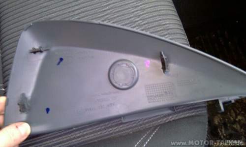

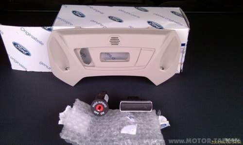

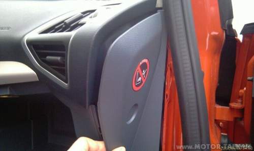

ich habe den Schalter zur Deaktivierung des Beifahrerairbags selbststaendig eingebaut.
Dazu braucht man den Shalter, die Kontrollampe und die neue Dachkonsole
TSI 11/2011 von 09 Mai 2011
http://mcl.ru/TSI_21-2011.pdf
Nach der Einbau muss der Deaktivierungschalter Beim FFH in IDS aktievert sein.
Das kann man nicht selbst machen.
Ich habe einen Bericht hier gemacht:
http://ffclub.ru/topic/265729/go_post/11452979/
http://ffclub.ru/topic/265729/go_post/11453859/
aber auf Russisch 🙂
(klick auf ??????? ????? um Bericht mit den Bildern zu sehen)

Beim FFH kostet der Einbau (um eine Vorstellung vom Gesamtkosten zu haben):
LON6 29 099 1: Diagnoseeinheit an Fahrzeug anschließen/Kommunikation herstellen : 0.1 Normstunde
LON6 33 082 4: IDS - Airbagmodul programmieren: 0.1 Normstunde
LON6 39 701 0: Deaktivierungsschalter - Beifahrerairbag (PAD) einbauen: 0.5 Normstunde
So zusammen 0.7 Normstunde + die notwendige Erzatsteile:
1 381 035 Deaktivierungsschalter - Beifahrerairbag (PAD)
1 697 027 Kontrollleuchte - Deaktivierung - Beifahrerairbag (PAD)
und die Dachkonsole (die Nummer haengt davon ab deine Erstausruestung)
