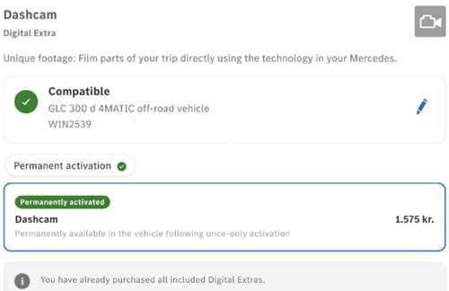

Es ist mir gelungen, die Dashcam zu aktivieren! Hier ist, wie ich es gemacht habe:
Zuerst habe ich im Mercedes me Portal mein Land auf "Dänemark" geändert und irgendeine Adresse eingegeben (ich habe die Adresse einer Kneipe genommen).
Nach dem Einloggen wurde ich automatisch auf die dänische Version des Portals weitergeleitet.
Dort konnte ich die Dashcam-Funktion bestellen (heute im Angebot für ca. 211 Euro ;-)).

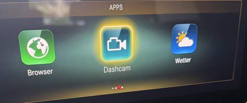

Nach 5-10 Minuten ins Auto gesetzt – und siehe da, in den Apps war das neue Dashcam-Icon da. USB-Stick eingesteckt, und die Aufzeichnung konnte direkt starten.
Eine Sache habe ich allerdings noch nicht gelöst: Die Dateien auf dem USB-Stick sind im mp4-Format, aber ich konnte sie auf meinem Mac nicht abspielen. Werde noch weiter probieren.
Nach etwa 20-30 Minuten habe ich alles wieder auf Deutschland umgestellt, und die App ist immer noch da... :-)

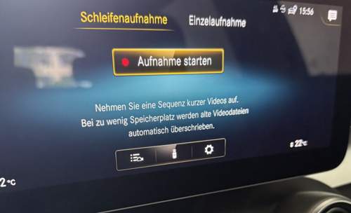

Ja, die Dateien sehen gut aus und die Größe hängt vom Modus in der Dashcam-App ab. Wenn man Einzelaufnahmen wählt, werden die Dateien recht groß – etwa 350 MB für eine Fahrt von 10-15 Minuten. Wählt man hingegen Serienaufnahmen, erzeugt das System mehrere kleinere Dateien, die bis zu 50 MB groß sind.

Eine Ursache könnte der verwendete USB Stick sein, wenn der zu langsam ist (Datenrate)
Ist der Stick für Videos geeignet?
Habe einige Player zur Wiedergabe getestet , da ich damit auch Probleme hatte. VLC unter Win geht bei mir. Vielleicht helfen spezielle optionale plugins beim Mac?
Das Projekt ist erfolgreich abgeschlossen!
Danke euch allen für die Unterstützung. Am Ende war es eine Kombination aus beiden Punkten. Der entscheidende Faktor war das Format des USB-Sticks: Format exFAT und Schema Master Boot Record. Ich habe fünf USB-Sticks (verschiedene Modelle, von alt bis neu, 32 GB bis 128 GB) damit formatiert und alle funktionieren einwandfrei.
Und ja, die Videos lassen sich jetzt nur mit VLC abspielen. Auch im Auto können die Videos jetzt über MBUX -> USB-Eingang abgespielt werden!
