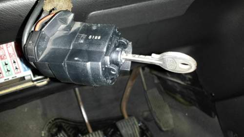

Hallo Leute,
habe gerade endlich mein Auto wieder aus der Werkstatt abgeholt und ich muss sagen, ich bin nicht 100%tig zufrieden.
3 Zündkabel wurden erneuert. (Maderbiss)
Elektronik funktioniert wieder Ordungs gemäß.
Das Zündschloss wurde nicht erneuert, sondern er hat Links unter dem Lenkrad einen Zwischenschalter eingebaut, um das Auto zu starten.
(Das normale Zündschloss dient jetzt nur noch zur Lenkrad Sperre).
Der Zwischenschalter ist praktisch ein normaler Haustürschlüssel, den er so geschliffen hat, dass der schlüssel in diesen schalter passt, nun kann ich das Auto dort starten, wie im Zündschloss..
Leider hält der Schlüsse aber nicht und fällt beim fahren raus.
Ein neues Zündschloss müsste ich bei Opel registrieren lassen sagte er.
Was haltet ihr davon?
Ist das Push?
Ich habe 60€ gezahlt also noch überschaubar..
Morgen lade ich ein Foto hoch.
(Hatte heute einen scheiß Tag und habe jetzt keine Lust mehr..)
Lg Hans
Ist Pfusch und Quatsch. Selbst wenn du eine WFS hast kann man den Transponder einfach in den neuen Schlüssel bauen oder meinethalben unters Lenkrad kleben... Wirklich Meckern kann man aber bei dem Preis auch nicht...
Na hat er das mit dir so abgesprochen? Das ist zwar sehr billig aber ich würde sowass keinem Kunden von mir zumuten. ..den Transponter hätte man umbauen können oder tatsächlich in der Nähe des Schlosses deponieren können. .. puuh. ..das ist schon eine Hausnummer. ...lg Michael

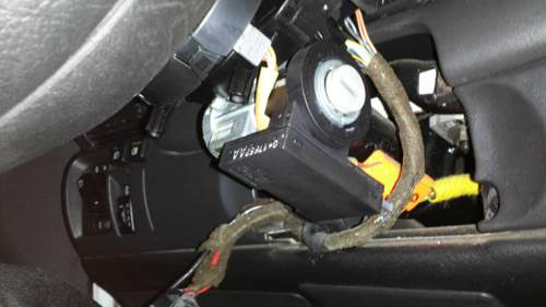

Na; wie gesagt!
Erst mal nachsehen was defekt ist; war!
System durchforsten und erkennen!
Außen sitzt der Schlieszylinder (Da wo man den Schlüßel rein steckt)! Der entriegelt das Lenkradschloß und betätigt mit dem von mir genannten Zapfen das------!
Dahinter kommt das Kontaktteil (Zündanlaßschalter)! Dieser ist für den Strom zuständig!
1.Zündung.- 2.Anlassen! usw.
Ausbau der Bauteile findet man leicht in den FAQ,s! (wenn nicht, nachfragen)
Gerne auch auf anderen Forenseiten; ist bei allen Opels fast gleich!
Um das Zündschloß liegt, von unten, die Ringantenne mit Steuergerät Wegfahrsperre!(eine Einheit) (Zu vernachläßigen, da mit dem Transponder (im Schlüßel) welcher daran geklebt werden kann verheiratet ist!)! Aber nicht vergessen, gehören zusammen!
Wenn nicht klar, einfach noch mal detailiert fragen!

Ja gucke dir die Funktion genau an. ..dann siehst du schon was kaputt ist entweder das schloss ansich das der Bolzen abgebrochen ist der den Zündschalter betätigt oder der Zündschalter selbst. Ich hoffe nur nicht das deine Werkstatt jetzt wild in den Kabel rum geschnitten hat. .und man das Kabel nochmal gescheit zusammen bekommt..also von der Länge her meine ich. ..lg Michael

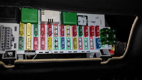

Nun zu meinen Auto Problemen:
Astra F CC 1.4i 60 PS Benzin 1996 Baujahr
Zum Start Verhalten:
Also das Auto hat nach wie vor Start Probleme und geht nur an wenn ich mit dem Gas spiele nach einem Tag Standzeit.
(evt. der Temperaturfühler, und die Drosselklappe die dann falsch mischt?!?)
Luftlöcher hat er aber keine mehr beim Gas geben wenn er kalt ist.
Mit der 75 AH Batterie bin ich sehr zufrieden und ein paar mal Orgeln macht da keine Probleme.
(sind minus 10 Grad draußen)
Zu dem Problem mit meiner Anlage, welches meine Werkstatt nicht behoben hat:
Heute Nachmittag war ich ein bisschen unterwegs mit dem Auto und habe versucht das Problem zu lösen (weder Verstärker noch Radio bekommen Strom)
Diese Leiste mit Datum und Uhrzeit oben geht aber und ist ja normalerweise mit dem Original Opel Radio gekoppelt.
Hab dann einfach mal nach den Sicherungen geschaut, konnte aber nix finden.
Als ich allerdings eine gelbe Sicherung (auf dem Foto im Anhang markiert) wieder rein steckte gab es einen kleinen Funken an der Sicherung, obwohl das Auto aus war.
Danach hatte die Datums Anzeige oben im Cockpit Dauerstrom (ohne Zündung)
Habe dann versucht das Auto wieder zu starten, leider lief der Wagen nur kurz und ging direkt wieder aus.
Nach ein paar vergeblichen start versuchen ließ ich es lieber sein (wollte die Batterie nicht leer machen)
Habe dann einen Reset vom Steuergerät gemacht und das Auto blieb danach zum glück wieder an=).
Nach der Heimfahrt ging die Datums Anzeige ordungsgemäß mit der Zündung wieder aus..
Was kann das sein? Werde morgen mal das Power Kabel vom Verstärker prüfen, aber das Radio sollte doch auch ohne Verstärker Strom bekommen?!?
Zum Zündschloss:
Ich habe bei Ebay ein Zündschloss inkl. Tür Schlösser gefunden, siehe hier:
http://www.ebay.de/.../271898755295?...
Wenn ich die Schlösser bestelle, muss ich dann einfach diesen Zündschalter, der momentan mit dem Haustürschlüssel zündet (siehe Foto) tauschen, gegen einen der für den neuen Schlüssel passt und wieder mit dem neuen Zündschloss verbauen?
Oder geht das noch mit dem momentan verbauten Zündschalter?
Habe übrigens keine Zentralverriegelung und das Lenkrad Schloss brauche ich nicht, weil meine Werkstatt meinte, gebrauchte Schlüssel müssten mit einem Code freigeschaltet werden, der meistens nicht mehr vorhanden ist.
(hab das nicht so ganz verstanden)
