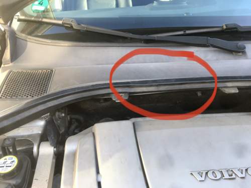

Moin alle zusammen…
Endlich hab ich es vollendet. Muss nächste Woche zum TÜV, deshalb musste die Hupe wieder funktionieren.
Es war tatsächlich das Relais. Dieses sitzt, da ich einen V70 III habe, nicht im Sicherungskasten, sondern im Wasserkasten unter einem kleinen Deckel (siehe Bilder).
Befestigung der Verkleidung entfernen, diese vorsichtig ein bisschen anheben, den Deckel ab und Relais getauscht.
Alles wieder montieren und fertig.
Bezeichnung des Relais: FoMoCo H8QTB, 6G9T-14B192-AA
Viele Grüße der Fraenk
