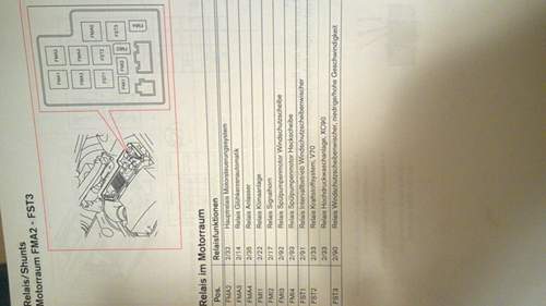

Das Relais ist im Motorraum - vielleicht hilft's...
Siehe Bild...
Wp-20190209-18-43-33-pro
Tausch ihn gegen das Klimateil - müsste gleich sein, dann weißt ob es am Relais lag...
Viel Erfolg!!

Danke! Verwirrend ist das die Zeichnung und die
Belegung nicht zu meinem Kasten passt. Ich mach morgen mal ein Bild.
Die Bezeichnung 2/17 passt, aber bei mir ist das ein anderer Steckplatz. Allerdings hatte ich alle Relais nacheinander Testweise raus. Aber auch das hat keine Besserung gebracht. Hupe hat
immer vollen Saft.
Was für Baujahr ist deiner??
