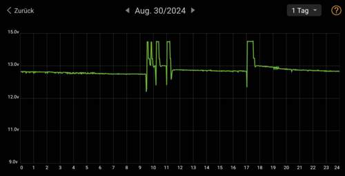

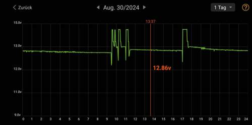

Im angehängten Bild sieht man die Darstellung des BM2.
Wenn man in den Ruhephasen, einen Verbraucher mit 0,5A Strombedarf zuschalten würde, erkennt man das.
Zu jedem der 720 Einzelwerte des Tages, kann man sich den Spannungswert anzeigen lassen, wie im 2. Bild beispielsweise für 13.37 Uhr.
