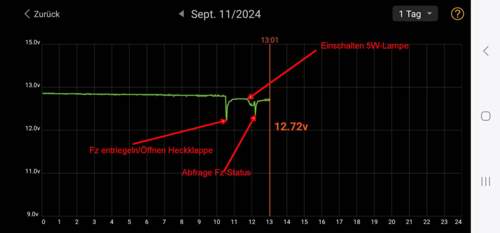

Ich habe heute mal einen kleinen Test mit dem BM2, meinem Auto und einer kleinen Glühlampe gemacht:
Auf dem Diagramm ist bis 10:29 eine relativ gleichmässig abfallende Spannungsgerade zu erkennen.
Das ist der unbeeinflusste Ruhespannungsverlauf, der am Vortag um ca 18 Uhr nach Fahrtende begann.
Um 10:29 geht die Spannung von knapp 12,8V kurzzeitig deutlich zurück.
Grund:
Ich hatte die Heckklappe per Fernbedienung geöffnet, was zusätzlich einige Aktionen, inkl. vollständigem Fahrlicht, zur Folge hat, die relativ hohen Strombedarf zur Folge haben.
Dabei habe ich einen Stecker mit Anschlusskabel in die 12V-Dose des Fz gesteckt. Das Anschlusskabel habe ich nach außen geführt.
Um 10:33 habe ich die Klappe wieder geschlossen und das Auto verriegelt.
Danach steigt die Spannung langsam wieder an.
12 Minuten habe ich gewartet, damit wieder eine ca gleichbleibende Ruhespannung erreicht wird.
Um 10.45 habe ich an die außerhalb des Fz liegenden 12V-Zuleitungen eine Standlicht-Glühlampe mit 5W Leistung angeschlossen, die hell leuchtete.
Die Spannung sinkt wieder sichtbar.
Um 12:05 habe ich diese Lampe ausgeschaltet.
Die Spannung steigt langsam an.
Dann habe ich leider, kurz danach um ca 12:07, einen Fehler gemacht, indem ich den Fz-Status über die Fz-App abgefragt habe. Auch diese Abfrage der Fz-Werte über den Server benötigt über ein paar Minuten Strom (eindeutig mehr als die 5W-Lampe)......der deutliche Peak nach unten ist ab 12:07 zu erkennen.
Ab 12:11 steigt dann die Spannung wieder langsam auf (ein tieferes) Ruhespannungsniveau.
Fazit:
Die Aktivierung der 5W-Lampe mit einem Strombedarf von ca 400mA, ist recht deutlich zu erkennen.
Wäre also gar kein Problem über beliebig viele Tage hinweg, zeitlich recht genau zu erkennen, wann und jeweils wie lange, ein um 0,4A erhöhter Strombedarf während der Ruhephasen aufgetreten ist.
Mit 200mA wird das sehr wahrscheinlich immer noch ausreichend zu erkennen sein.
Spannungsverlauf5WLampe
Also @orion2000 noch mal genauer hingucken. Wenn die Batterie bei 0,2 A nicht mit der Spannung zuckt, dann will ich die auch haben 🙂

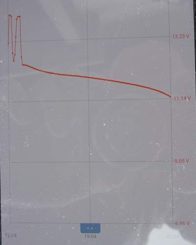

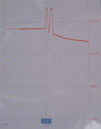

Also in der letzten Nacht war "das nächste Mal"
Ich bin gestern gegen 13:00 losgefahren dann war der Motor einige Minuten aus und dann die gleiche Strecke wieder zurückgefahren. (Bild 1). Man sieht, dass die Spannung bei Ankunft schon niedriger ist als bei der Abfahrt. Sie sinkt dann kontinuierlich weiter (Bild 2) bis um kurz nach halb drei Uhr nachts plötzlich ein hoher Strom zum heftigen Spannungseinbruch führt. (Bild 3)
Danach steigt die Spannung wieder leicht an, bis ich dann das Ladegerät angehängt habe.
Das sieht sehr interessant aus...
Aber ich könnte gerne darauf verzichten!
Ich denke, dass es hier im Forum nur eine handvoll Spezialisten gibt, die dieses Verhalten deuten können.

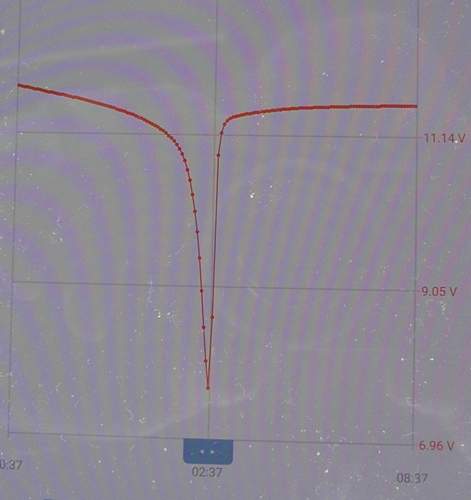

Bei meiner täglichen Kontrolle habe ich heute Morgen 11,54 Volt gemessen.
Batteriespannung
Batteriespannung
Batteriespannung

der Spannungseinbruch auf Bild 3 ist schon heftig. Vermute die Spannung ist an den Batteriepolen gemessen, oder?
Der starke Klemmenspannungseinbruch von ca 11,5V auf fast 7V deutet bei einer halbwegs intakten, also noch leistungsfähigen Batterie, schon auf einen großen Entnahmestrom hin.

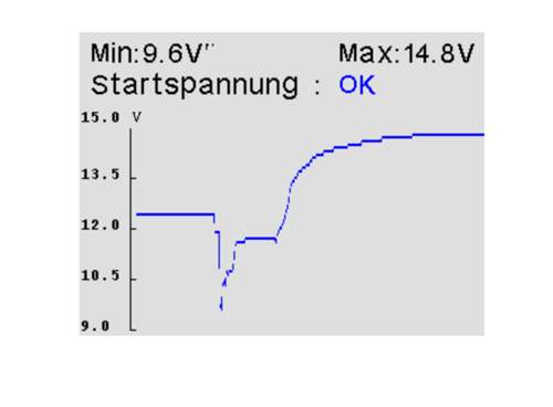

Hab mal einen Spannungsverlauf von meinem Akkutester beim Startvorgang angehängt, da geht die Spannung, bei der zugegebenermaßen sehr kurz anstehenden Last, aber doch sehr hohen Anlasserstrom „ nur“ auf ca 9V zurück.
Ein „aufwachendes“ Steuergerät, das vielleicht ~30A für (10 min?? oder wie lange dauert das Ereignis?) zieht, sollte die Spannung nicht sooo sehr einbrechen lassen, wenn der Akku noch leistungsfähig genug ist.
Da muss schon irgendwie etwas mit ziemlich hoher Leistung zuschalten. Da gibts eigentlich nicht so sehr viel am Fahrzeug was da in Frage kommt. (Glühkerzen, Anlasser, Vorheizungselemente irgendwelcher Art) oder vielleicht eine Kombination (Addition) aus Steuergerätelast und vom Steuergerät angesteuerte Komponente ?
Oder…..ein interner Fehler im Akku? Die kontinuierliche absinkende Klemmenspannung vor dem Ereignis wäre vielleicht ein Indiz für so was…….. Obwohl schon fraglich wäre WAS da im Akku zu so einem zeitlichen Verhalten des Hauptereignisses führen könnte .
Ich denke es wäre hilfreich wenn man den entsprechenden Stromkreis eingrenzen könnte.

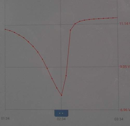

Und… kannst du die Dauer des Spannungseinbruch zeitlich weiter spreizen bzw. bestimmen?

Ja es wurde direkt an den Polen gemessen. Ein aufwachendes Steuergerät würde höchstens einige Hundert mA ziehen. Der Akku ist eigentlich top in Ordnung. Manchmal dauert es einige Wochen, bevor wieder so etwas vorkommt. Aus diesem Grund möchte ich ja eine dauerhafte Ruhestrommessung durchführen.
Ich wüsste nicht, was an einem Benziner so einen hohen Strom zieht, außer dem drehenden Anlasser, der die Spannung so stark einbrechen lässt.
Der Spannungsverlauf auf dem Bild ist auf eine Stunde pro Kasten gespreizt.
