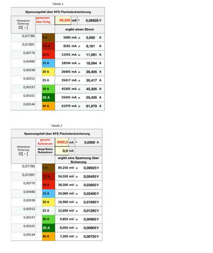

Ich hatte in der Familie da vor einiger Zeit auch Ruhestromprobleme zu suchen und habe mit der Methode rel. schnell
Erfolg. Ein halbwegs geeignetes Multimeter wäre dafür dann natürlich Voraussetzung.
Für die „schnelle“ überschlägige Einschätzung der gemessenen Werte habe ich mir eine kleine „Numbers-Tabelle“ (siehe Bild) erstellt. Die ohmschen Sicherungswiderstandwerte stammen aus den Datenblattern eines Stecksixherungsherstellers.
Sicher gibts da Herstellerabhängig kleinere Unterschiede, die dann zu im Detail anderen Ergebnissen führt, aber generell liegen die Werte wohl Herstellerübergreifend ausreichend genau beieinander.
Die Grund-Idee dazu gab’s in einem YT Video.
Wer Interesse hat….(PN)

Man könnte mangels Wärmebildkamera versuchen, ob man den Spannungsabfall über den Sicherungen messen kann. Wenn 5A fließen, sollten sich ein paar Milivolt weniger als bei den unbelasteten Sicherungen ergeben. An der Sicherung einmal oben, einmal unten messen, dann sieht man, in welche Richtung der Strom fließt und kann recht zügig alle Sicherungen durchtesten.
Ja, ich kenne diese Methode. Ist halt sehr nützlich, wenn ein konstanter Fehler vorhanden ist.

@kasemattenede schrieb am 27. September 2024 um 11:53:51 Uhr:

Das bringt natürlich nur etwas, wenn der Fehler gerade aktiv ist. Sehr oft ist es so, dass nach dem Öffnen der Tür und dem unterbrechungsfreien Anschließen des Amperemeters, der Ruhestrom wieder bei 19 mA liegt. Das kann durch das Öffnen der Tür passiert sein, oder halt z. B. schon drei Stunden vorher. Daher suchte ich ja nach einer Möglichkeit zur dauerhaften Ruhestrommessung.
Das YT Video hatte ich mir schon vor längerer Zeit angesehen.
@kasemattenede schrieb am 27. September 2024 um 16:40:14 Uhr:
Habe auch nichts anderes behauptet.
Mein Hinweis zielte darauf ab, das der TE diesen Weg jetzt auch mal vorbereitet und beschreitet und nicht weiter versucht über die reine Symptomatik dem Fehler näher zu kommen.
Das mache ich ja auch - daher versuche ich dauerhaft den RuheSTROM und nicht die Ruhespannung zu erfassen.
Ok….dann viel Erfolg ….
