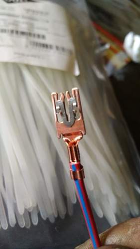

Die Einbindung der Dashcam in den Werksseitigen Sicherungskasten ist gar nicht so blöd...
Von den "Sicherungskästen" hat der CLK ja ein paar, wo noch Plätze frei sind.
Ich habe alles was ich zusätzlich verbaut habe im Fahrzeug in die freien Steckplätze vom Sicherungskasten eingebunden.
Auch die Dashcam, Parrot Freisprech oder dem aktiven Low-High Wandler. Den GPS-Tracker natürlich nicht... 😉
Man muss halt wenn nur drauf achten wie der Steckplatz geschaltet ist. Es gibt da Dauerplus oder Zündplus.
Bei MB z.B. gibt es extra Stecker die in den Sicherungskasten eingepinnt werden. Siehe Foto...
Macht auch mehr Sinn als irgendwo wild Kabel mit eingebundener Sicherung zu Verbauen, wenn die Infrastruktur vorhanden ist. Aber ist halt nichts für Faule... 😉
Ich mache doch lieber die Haube und einen Deckel auf, als irgendwo Verkleidungen zu Lösen um an den Sicherungshalter zu kommen.
